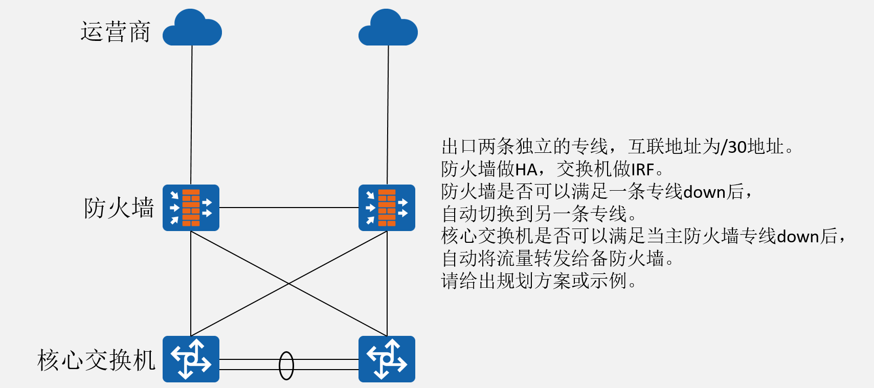

出口两条独立的专线,互联地址为/30地址。
防火墙做HA,交换机做IRF。
防火墙是否可以满足一条专线down后,
自动切换到另一条专线。
核心交换机是否可以满足当主防火墙专线down后,
自动将流量转发给备防火墙。
请给出规划方案或示例。

可以,防火墙配置RBM+VRRP组网
不需要,上面做静态路由就可以,然后可以做双主模式
zhiliao_v6hOyc 发表时间:2025-03-17 更多>>
专线上联侧需要做VRRP吗? 不需要做的话,出口流量是如何在主备防火墙之间切换的?
zhiliao_qQUUT6 发表时间:2025-03-17
