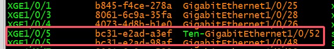

1台H3C S6520X-30QC-EI交换机(v7)通过光纤下连一台H3C S5100-24P-EI(v3),该H3C S5100-24P-EI(v3)交换机有下联2台 H3c S5135S-48T4X-EI-Q(v7)交换机,2种v7版本型号的交换机均开启了lldp功能,v3版本的H3C S5100-24P-EI(v3)因不支持lldp ,开启的是ndp功能。目前的问题是,在H3C S6520X-30QC-EI查看邻居时,发现该交换机与H3C S5100-24P-EI(v3)直连的接口上看到的邻居尽然是 2台H3c S5135S-48T4X-EI-Q(v7)的与H3C S5100-24P-EI(v3)互联的接口,请问是v3 版本的原因吗?还是有其他方面的原因请各位帮忙指导?另外各交换机上均开启了stp

v3版本的H3C S5100-24P-EI(v3)因不支持lldp ,开启的是ndp功能 ---- 会将lldp报文作为普通数据报文透传

应该和V3发送的LLDP报文有关系,格式和V7不对应

是的

像是lldp的报文被透传了

可以理解为5100这台就是个傻瓜机,它是个透明的通道
