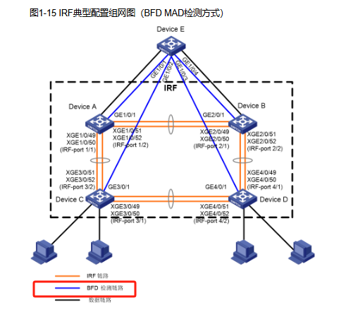

通过中间设备实现BFD MAD只需要每台成员设备与中间设备之间搭建BFD MAD检测链路即可,因此相对与上一种方式,节省了IRF成员设备上的端口。如图1-19所示。
通过中间设备实现BFD MAD的组网方式与IRF自身拓扑形态无关,下面以环形连接为例进行介绍。
图1-19 通过中间设备实现BFD MAD组网示意

可以找一台中间设备做检测
参考:
Xcheng 九段
粉丝:141人 关注:3人
如加个交换机做lacp mad呗
或通过下上层H3C交换机实现,先搞清楚具体组网产品细节吧
粉丝:44人 关注:0人
需要一个单独的设备,作为仲裁设备。
然后都和它做mad
参考:
https://www.h3c.com/cn/Service/Document_Software/Document_Center/switches/catalog/s5800/s5800/configure/typical_configuration_example/h3c_s5820x[s5800]_mad_cg-6w100/201210/756264_30005_0.htm#_Toc338768554

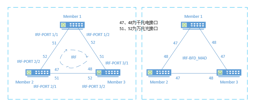

怎么把我的古老拓扑翻出来了,我确实做出来了,真实机器6520X-EI和5130S-EI,两个环形IRF做的MAD,堆叠分裂之后,备机重启之后,备机除保留接口全部down
