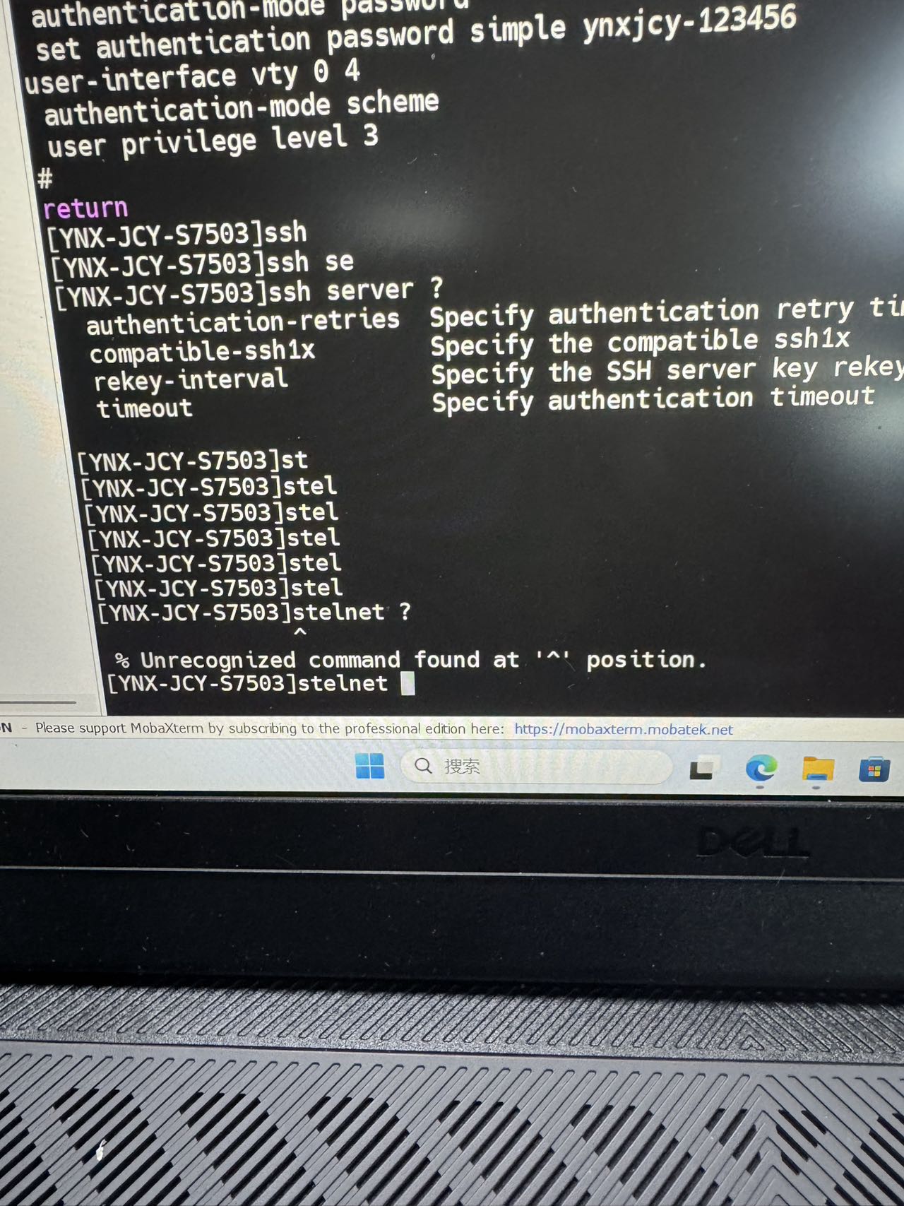

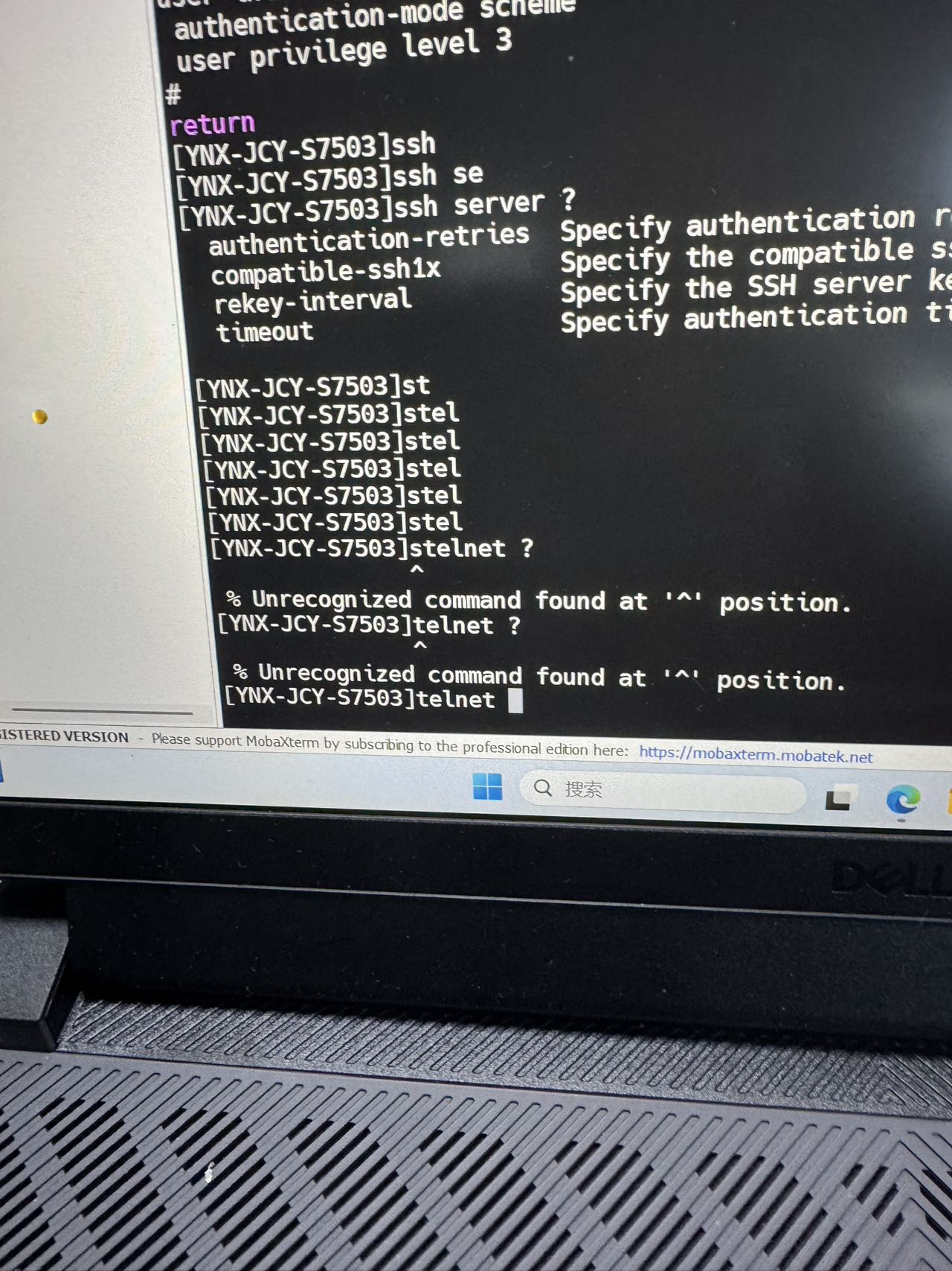

这里输入? 没有命令啊............... <YNX-JCY-S7503>telnet ? STRING<1-20> IP address or hostname of remote system

后面不是写了要你输入地址吗

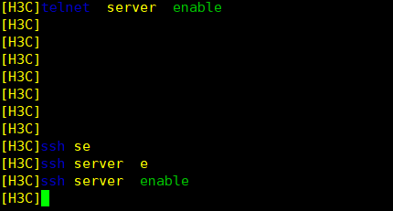

额 我是想开启ssh或者telnet 不让我输入telnet server en 显示没这个命令
你眉目似星辰 发表时间:2025-03-19
什么版本设备阿,是不是好老
zhiliao_v6hOyc 发表时间:2025-03-19
Comware software,Version 3.10,Release 3135P18 这个是不是特别老了
用不了了放弃吧,V3设备起码15年以上了,现在都V9了
图片如下
要在用户视图telnet或者ssh

要在用户视图telnet或者ssh
神烦烦烦烦烦烦烦烦烦烦卍 发表时间:2025-03-19
要在用户视图telnet或者ssh
是的找v3版本的手册吧
神烦烦烦烦烦烦烦烦烦烦卍 发表时间:2025-03-19 更多>>
我意思是输入不了telnet server en
看着像v5的,联系400要v5的手册调试吧
我试一下,谢谢了
这个是v3版本吗? Comware software, Version 3.10,Release 3135P18
是的找v3版本的手册吧
ssh en
# 生成RSA和DSA密钥对。 [Switch] public-key local create rsa [Switch] public-key local create dsa # 设置用户接口上的认证模式为AAA认证。 [Switch] user-interface vty 0 4 [Switch-ui-vty0-4] authentication-mode scheme # 设置用户接口上支持SSH协议。 [Switch-ui-vty0-4] protocol inbound ssh [Switch-ui-vty0-4] quit # 创建用户client001,设置认证密码为abc,登录协议为SSH,能访问的命令级别为3。 [Switch] local-user client001 [Switch-luser-client001] password simple abc [Switch-luser-client001] service-type ssh level 3 [Switch-luser-client001] quit
