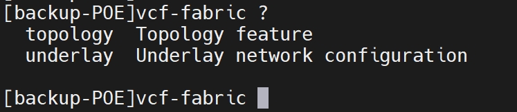

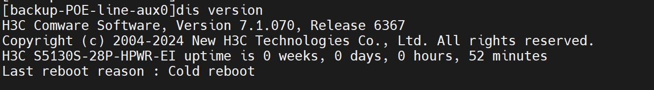

之前的交换机都能都是有 vvcf-fabric role access 这条命令咋巧不上去 只能ad-campus下发吗

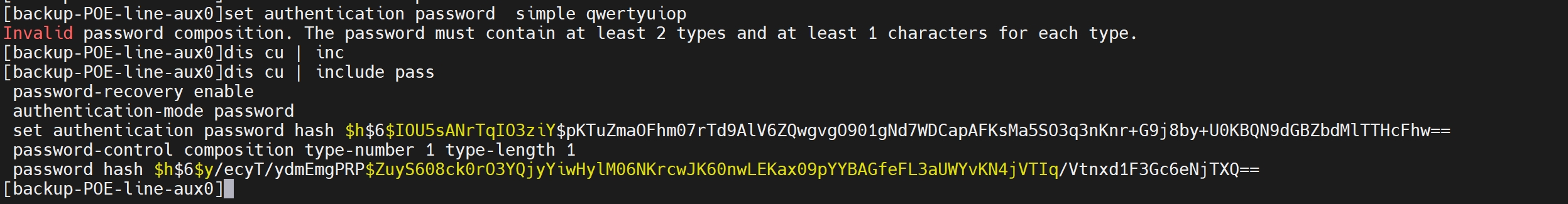

第二个问题是 console密码怎么样才能没有限制 用一种字符 如图已经修改了 password-con

问题1:交换机上敲不了VCFC应该下发也会有问题的,之前下发成功的确定是这个交换机吗
问题2:取消密码强度控制: [H3C-aaa-password-policy] undo password-control enable 请注意,取消密码强度控制可能会降低设备的安全性,因此在进行此类操作时,应确保有其他安全措施来保护设备。
这个只能vcfc去定义角色 vcf-fabric role { access | leaf | spine } 缺省情况下,设备在VCF Fabric网络拓扑中的角色为Access节点角色。 本系列交换机在Fabric园区网网络拓扑中仅支持作Access节点。 (3) 退回系统视图。 quit (4) 重启设备。 reboot 调整设备在VCF Fabric中的角色后,需要重启设备才能生效。

是的 园区都是s5130系列的
zhiliao_VdfM5m 发表时间:2025-03-20
