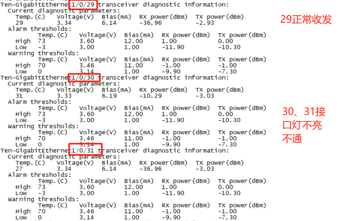

同个交换机同个端口光纤,别的模块能通,这两个灯不亮,但是能识别到,接光纤接口灯不亮,帮忙看看

不对啊,你29端口收光也有问题
只有30口收光相对正常,但是也比较高
那应该是模块问题啊,型号一致吗

29能通

我重新上传了29的,帮忙看看

Ten-GigabitEthernet1/0/29 transceiver diagnostic information:Current diagnostic parameters:Temp.(c)Rx power(dBm) z bewer(dBm)voltage(v)Bias(mA)293.336.14-10.11Alarm thresholds :Temp.(c)High 73-3LOWWarning thresholds :Temp.(c)70 Voltage(v)3.603.00 Bias(mA)Tx power(dBm)Rx power(dBm)12.001.000.001.00-11.90-10.30 Voltage(v)3.463.14 Bias(mA)Rx power(dBm)Tx power(dBm)11.00-1.00.007.30

是因为截图的时候29、31没接线

把可以正常亮的那个光模块插到其他口上看一下

正常的模块查其他口也行,不正常的插哪个口都不行

那应该是模块问题啊,型号一致吗
