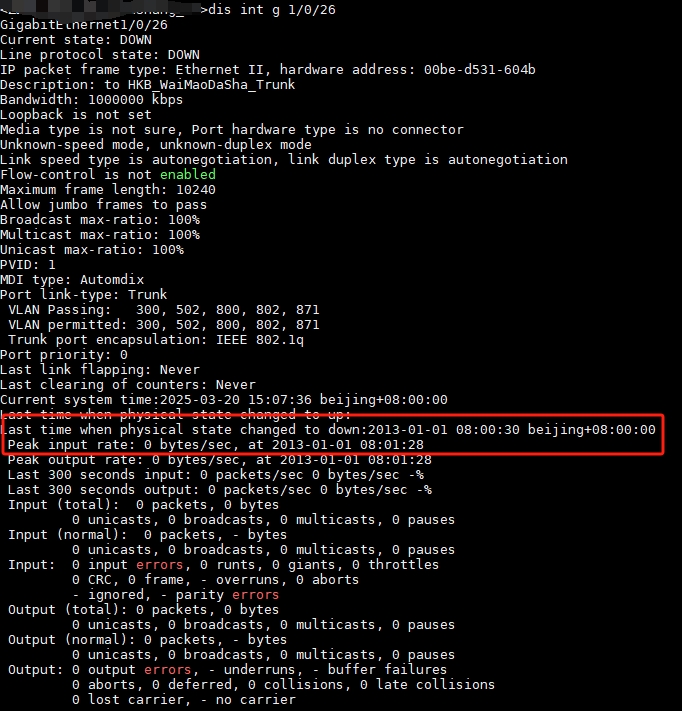

H3C S5024PV3-EI-HPWR   ,想查看一下这个接口啥时候down的。这个时间感觉不对劲啊
那肯定不对啊,查一下时间

有没有可能是购买设备之后,当时时间是错的,然后那个时候up down了一次,之后就没用过

时钟是准的,红框上方就是现在的时间。

回复勇敢的心:
这个口自从购买设备之后用过没有?
什么都不会的网络工程师 发表时间:2025-03-20

dis logb
日志里查找一下
也有可能是设备时间不对造成的。
dis clock
时钟是准的,红框上方就是现在的时间。

你的NTP时间没有调整,所以时间不准
