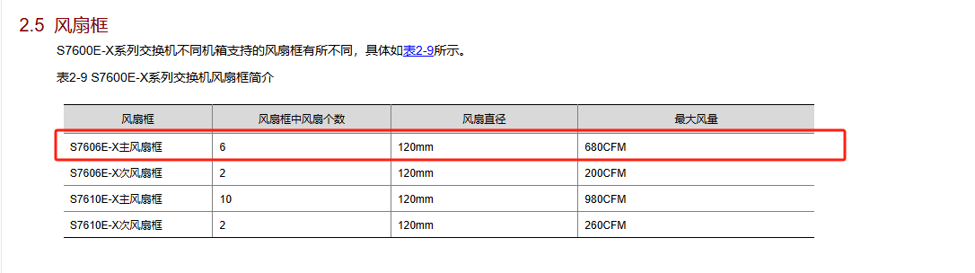

咨询S7606和S7606E-X只有一个风扇吗?
2025-03-20提问
  • 0收藏,1128浏览
巡检报告中说需要检查有没有冗余
不涉及

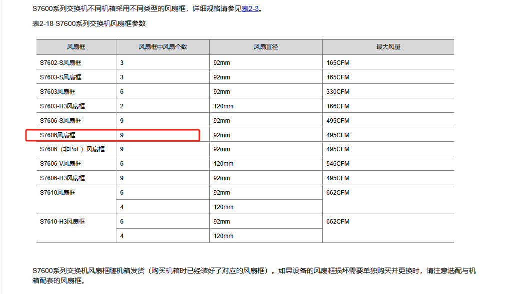

模块化风扇,当时配了几个
dis fan 看下
一个框9个扇
粉丝:45人 关注:1人
不是的,这个是巡检误告警
