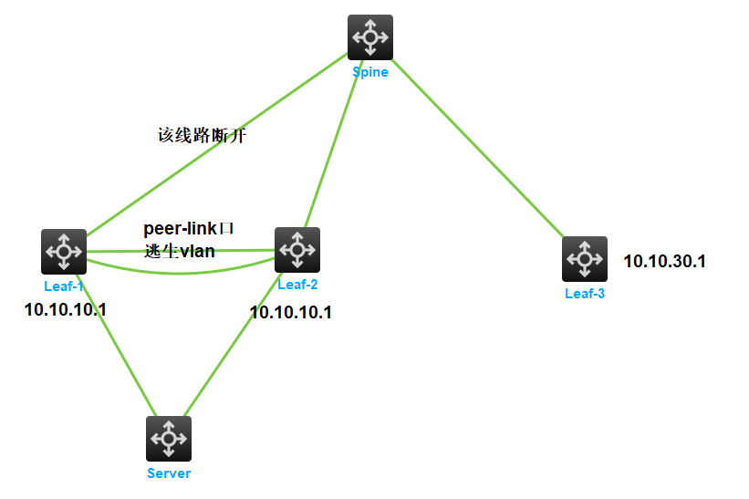

大佬们,m-lag场景中可靠方案,当其中一台leaf-1成员设备上联Spine线路全断开时,该设备流量不就断流了吗?我看官网说可以采用vlan逃生方案,使m-lag设备之间通过peer-link线路建立ospf邻居,那么leaf-1如何从leaf-2学习到别的vtep evpn路由呢,是要做bgp和ospf路由引入吗还是怎么实现的呢???

peer-link为以太网聚合链路的EVPN VXLAN组网中,建议将peer-link部署为逃生链路。部署逃生链路是指允许peer-link转发三层流量,并在peer-link上运行路由协议,使得M-LAG设备可以通过peer-link与远端VTEP三层互通。在underlay网络上,peer-link所在的路径作为M-LAG设备与远端VTEP之间VXLAN隧道的备份路径。当M-LAG设备的上行链路故障,导致VXLAN隧道的underlay主路径故障时,VXLAN隧道保持up状态,通过peer-link所在的underlay备份路径转发流量。
如图62所示,部署逃生链路的方式为在peer-link上允许某个VLAN通过,在M-LAG设备上创建该VLAN对应的VLAN接口,并在VLAN接口上运行路由协议,使得该接口与远端VTEP三层互通。部署逃生链路后,VTEP 1和VTEP 3之间的VXLAN隧道在underlay网络上具有主备两条路径,经由peer-link的路径作为备份路径。推荐使用VLAN 4094来部署逃生链路。
图62 逃生链路部署示意图
如图63所示,当某台M-LAG设备(VTEP 2)的上行链路故障时,M-LAG接口上下行流量的处理方式分别为:
·     上行流量:接入服务器(Server 2)通过聚合接口采用M-LAG方式接入VTEP时,利用聚合接口的负载分担功能,接入服务器将发送到外网的上行单播流量负载分担到多台M-LAG设备(VTEP 1和VTEP 2)。
¡     VTEP 1接收到上行流量后,正常转发该流量。
¡     由于部署了逃生链路,上行链路故障的M-LAG设备(VTEP 2)与远端VTEP之间的VXLAN隧道仍然up。该VXLAN隧道对应的underlay路径为经由peer-link的路径。因此,VTEP 2接收到上行流量后,对其进行VXLAN封装,并通过peer-link绕行另一台M-LAG设备VTEP 1,将流量发送给远端VTEP。
·     下行流量:远端VTEP通过VXLAN隧道将下行流量发送给M-LAG设备。由于VTEP 2的上行链路故障,下行流量只会发送给VTEP 1,再由VTEP 1将流量转发给Server 2。
图63 上行链路故障处理机制(peer-link为以太网聚合链路)
当某台M-LAG设备的上行链路故障时,该M-LAG设备上单挂接口的上下行流量将通过peer-link发送给另一台M-LAG设备,由另一台M-LAG设备进行转发。
