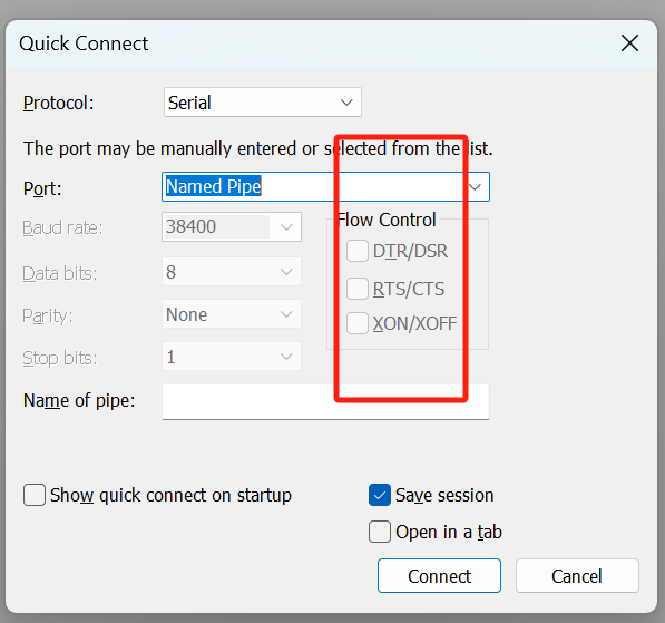

正常;
在crt设置界面:
确认波特率 为9600 、流控的三个复选框不要勾选;
这个设置我知道,9600,右边都不勾选。问题是我都是这也设置的,插交换机console口crt可以通讯,插在ap的console口crt就一直没反应
qianxia 发表时间:2025-03-20 更多>>
