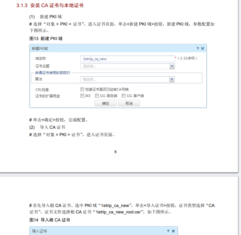

有的,参考这个
客户现场使用F1000-E-SI部署SSL VPN功能,需要将CA证书服务器上生成的证书上传并加载到防火墙中。
第一步:
路径:VPN>证书管理>PKI实体
创建PKI实体,点击“新建”按钮
输入
PKI实体名称:123
通用名:123
其他信息根据现场需求自定义
点击“确定”
第二步:
路径:VPN > 证书管理 > PKI域
创建PKI域,点击“新建”
输入
PKI域名称:123
本端实体:123(第一步创建的PKI实体名称)
其他信息根据现场需求自定义
点击“确定”
第三步:
路径:VPN > 证书管理 > 证书
点击“获取证书”
在获取证书设置中:
选择第二步中创建的PKI域“123”
证书类型选择“CA”
选择“启用离线方式”
从设备取得文件中选择flash中已经上传的证书文件“1_local.cer”
点击“确认”
在获取证书设置中:
选择第二步中创建的PKI域“123”
证书类型选择“Local”
选择“启用离线方式”
从设备取得文件中选择flash中已经上传的证书文件“2003_local.pfx”
口令中输入证书密码
点击“确认”
根据上述步骤操作后,证书界面显示如下:
第四步:
路径:VPN > SSL VPN > 服务管理
在SSL中服务管理选择相关PKI域
点击“确认”
通过上述四个步骤就完成SSL VPN的证书导入功能。
