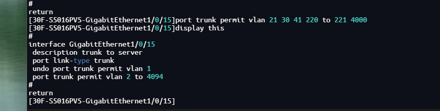

trunk用命令怎么修改可通过vlan

发现命令无法修改 trunk可通过的VLAN  web页面反而可以

你先删除 undo port tr per valn 2 to 4094.这个范围太大,包括你的vlan,所以他不显示你的。不是没法修改,你的范围是最大值。包含了你允许通过的vlan

undo port trunk permit vlan 2 to 20 22 to 29 31 to 40 42 to 219 222 to 3999 4001 to 4094 这样就行

因为你透传的vlan 包含在2-4094里面了
2种方法
1、先删除配置,重新配,会影响业务
2、可以反向思维,undo掉不允许的区间就可以了
