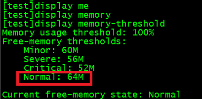

S5130S-52TP-EI,这款交换机的正常工作内存使用率在什么范围内都是正常的?阈值是多少,超过阈值后,交换机是否会宕机?
粉丝:32人 关注:11人
看我的这台交换机,也是5130S-EI系列的,命令显示只要剩余内存大于64MB就是正常的。
至于你上面说的交换机没接任何终端就有70+的内存占用这个现象,这是正常的。
他不接终端的时候70+,接上终端还是70+,接满终端还是70+,基本不怎么涨。。。。。。
80内都是正常的
粉丝:45人 关注:1人
正常阈值是80%,会有告警日志,超过了也不会宕机
不会,看看有没有环路
