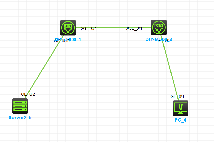

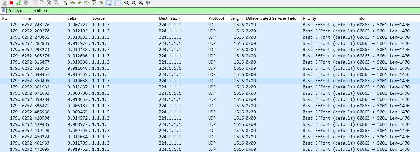

使用华三HCL模拟器修改重标记报文802.1p和dscp值没有生效,在XGE_0/1处抓的包,配置如下。请问是我配置错了吗?还是HCL不支持修改

可以配置但是不生效
粉丝:1人 关注:8人
不支持
