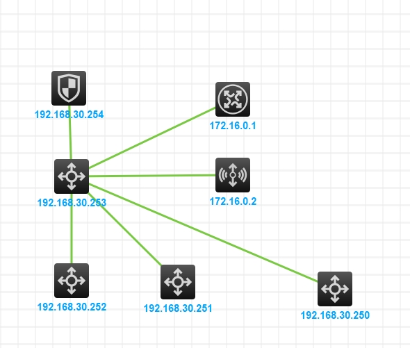

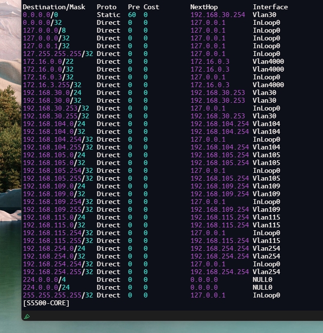

公司网络如下  无线通过核心交换机上vlan接口 172.16.0.3 可以访问253 254 但是无法访问250-251
看了配置感觉是核心交换机路由配置问题 即便是核心交换机 tracert 下面的250-251 也没有路由可走
核心交换机路由如下   是否要配置策略路由 解决 访问192.168.30.0网段时候 默认优先走的192.168.30.0/24 192.168.30.253 Vlan30这条路由

你网关都不在同一个设备,只能写路由解决
那就是需要从无线网关这个设备,写路由 目的是x.x.x.x 网段,下一跳,然后对端设备写路由到无线网关的网段x.x.x.x,下一跳而且你那个***号是什么意思呢,意思是路由追踪吗,你先靠ping 来看看通不通 你里面还有策略路由,你配置没丢出来这个不好说

无线设备 从网关172.16.0.1-核心交换机-172.16.0.3是通的 一进核心交换机就****了

首先是设备
30.254是防火墙
30.253是核心交换机
30.252是什么
30.251是什么
30.250是什么
0.1感觉是AC
0.2是AP或者无线终端
问题是无线网段无法访问30.250和30.251
和策略路由没啥关系 就是普通路由问题

254是防火墙 250-253都是交换机 0.1是TPLINK 路由器 0.2是AC
250-253的静态路由都是0.0.0.0 0 192.168.30.254
172.16.0.x这个网段 TP端有192.168.30.0 0 172.16.0.3 所以访问254 253 都没问题

那无线网段是什么,怀疑是AC端或者TP端没有路由指向核心
沉鱼落雁_解决问题看主页 发表时间:2025-03-24
无聊的发 发表时间:2025-03-25
