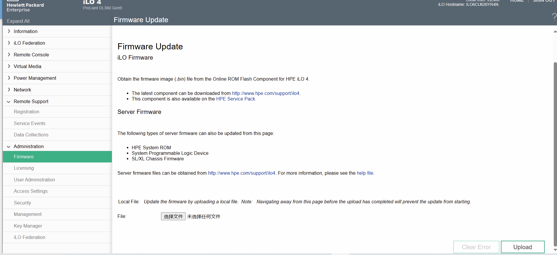

如图,是否是ilo版本太低,导致没有bios保存的选项呢
zhiliao_OP0xVM 发表时间:2025-03-24 更多>>
你好,在ilo4管理界面,没有查找到类似选项,只找到这个可以升级bios选项
