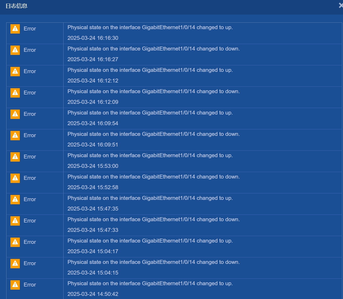

S5500V2交换机通过光纤下连多个TP_LINK的POE二层交换机(连接AP)。s5500V2与其中一个tp_link交换机相连的端口不定时的随机down掉2-3秒后又自动up。更换了S5500的端口及与tp_link交换机相连的光纤收发器的网线后,问题依旧存在。
S5500做为核心交换机。下面划了两个VLAN,分别为vlan1与vlan2,其IP段分别为(192.168.100.1-192.168.101.254),(192.168.102.1-192.168.103.254)。其中vlan1下的交换机为H3C二层交换机用网线来连接办公用的电脑、打印机等设备,vlan2下的交换机为tp_link(POE)交换机,下面接的是AP,用于连接各种无线设备。其中S5500下的vlan2中有一个端口会随机的down 2-3秒。更换网线与端口后问题依旧。

光纤收发器的A端已与没有问题的对换过了,B端的话,今晚也对换试试看。不知道情况会怎么样。

其他AP有没有这个问题,排除下AP问题
其它AP连接的交换机,它们所连的S5500的端口,一直没有down的日志提示。
