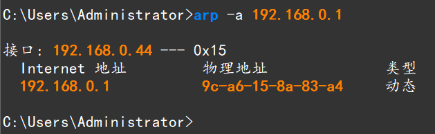

我想在这个路由器后台管理页面上查看该路由器的MAC地址,怎么能看到?
我看了下手册  确实首页 设备概述 没有mac地址
可以这样子 在电脑上面通过 arp -a 路由器IP地址可以看到mac地址
例如 arp -a 192.168.0.1
也可以通过ssh或者telnet登录路由器  然后输入dis dev mac查看

我用ARP命令查看后,和我路由器设备上贴的 MAC地址标签对不上,最后一个字符不同
接口mac和设备mac会差几位

接口mac和设备mac会差几位
