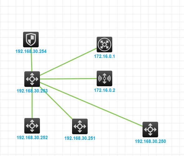

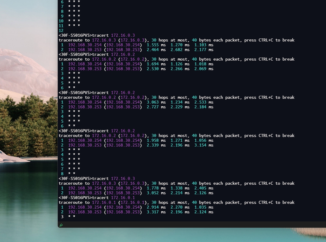

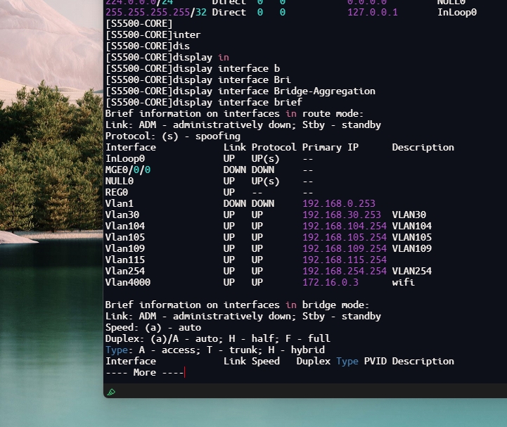

汇聚交换机的vlan接口设置如上  不知道为何 192.168.30.0 网段和172.16.0.0网段无法互相访问   30.254是防火墙  172.16.0.1是TP路由器 172.16.0.2是AC  其他250-252是交换机  看路由到了汇聚交换机后253 后 下一条就没到172.16.0.3了
TPLINK已经设置静态路由192.168.30.0  24 172.16.0.3

网关都是防火墙吗?检查一下防火墙配置,接口加了安全域没有,安全策略放通了没
有的 防火墙一样有 172.16.0.0 22 192.168.30.253 静态路由

172.16.0.0的网关在TPLINK上 其他都在H3C 防火墙上

组网路由问题防火墙上写了回程路由没

TPLINK已经设置静态路由192.168.30.0 24 172.16.0.3 这条已经写了啊

解决了 给每个交换机 增加了172.16.0.0 22 192.168.30.253 静态路由

只是我很好奇 为啥经过防火墙 再到核心交换机后就不行了

你防火墙没有到172.16.0.0 22的路由

汇聚交换机访问172.16.0.0网段很正常
看了评论和之前的,..终于看懂了组网,摸不清楚问题在哪里,可以尝试把接入交换机的版本升级一下看看

回复无聊的发:
为啥TP端不设置默认路由指向过去,因为TP端有外网接入吗

是的 我刚才重新配置了路由 现在能互相PING通了 但是无线还是无法访问 我看看是不是AC设置了隔离
