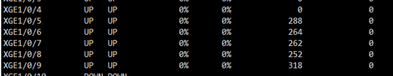

交换机接口下有错包,无crc错包,更换模块和线路还是存在问题
 Peak input rate: 6405 bytes/sec, at 2025-03-25 14:05:32
 Peak output rate: 8716 bytes/sec, at 2025-03-25 14:24:17
 Last 300 seconds input: 12 packets/sec 4831 bytes/sec 0%
 Last 300 seconds output: 13 packets/sec 3991 bytes/sec 0%
 Input (total):  52262 packets, 22794396 bytes
         50080 unicasts, 1361 broadcasts, 239 multicasts, 0 pauses
 Input (normal):  51680 packets, - bytes
 Input:  582 input errors, 0 runts, 582 giants, 0 throttles
         0 CRC, 0 frame, - overruns, 0 aborts
         - ignored, - parity errors
 Output (total): 57753 packets, 19235975 bytes
         41849 unicasts, 7059 broadcasts, 8845 multicasts, 0 pauses
 Output (normal): 57753 packets, - bytes

这个是有巨帧导致的
如果交换机接口下出现582个giants错包(超大帧),而没有CRC错包,这通常意味着接收的帧超过了接口的最大帧大小,可能是由于网络配置不一致或网络中存在错误的帧。在这种情况下,更换模块和线路可能不会解决问题,因为问题可能在于帧大小的配置。 建议您检查以下几点: 1. 确认所有连接的设备的MTU(最大传输单元)设置是否一致。 2. 检查网络中是否有设备发送了超大的帧,这可能是由于配置错误或设备故障。 3. 检查交换机的接口配置,确保没有错误的配置导致接收超大帧。 如果上述检查没有发现问题,可能需要进一步的网络分析,例如使用网络分析工具来捕获和分析网络流量,以确定错包的来源和原因。
