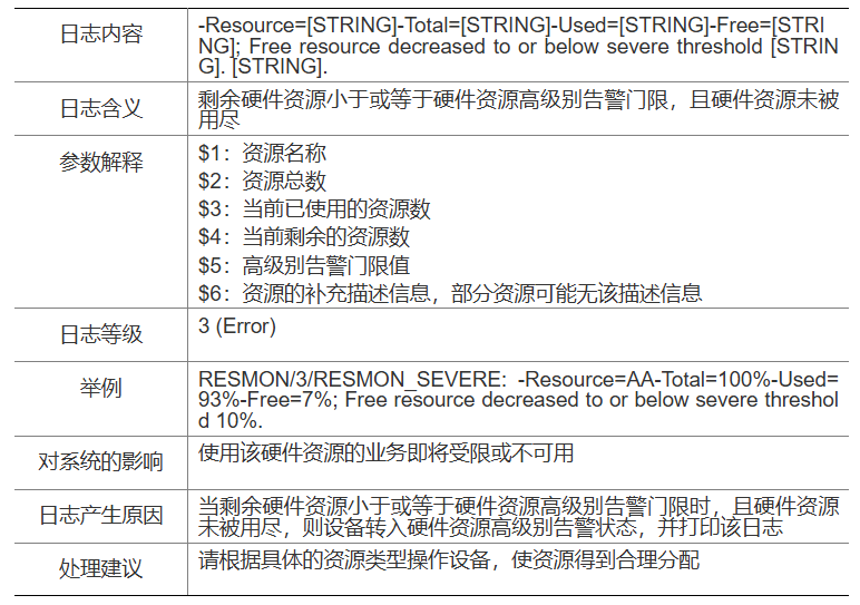

RESMON_MINOR
日志内容
-Resource=[STRING]-Total=[STRING]-Used=[STRING]-Free=[STRING]; Free resource decreased to or below minor threshold [STRING]. [STRING].
参数解释
$1:资源名称
$2:资源总数
$3:当前已使用的资源数
$4:当前剩余的资源数
$5:低级别告警门限值
$6:资源的补充描述信息,部分资源可能无该描述信息
日志等级
4
举例
RESMON/4/RESMON_MINOR: -Resource=AA-Total=100%-Used=83%-Free=17%; Free resource decreased to or below minor threshold 20%.
日志说明
当资源剩余值小于或等于低级别告警门限时,资源进入低级别告警状态,并定期输出该日志
处理建议
请根据具体的资源类型操作设备,使资源得到合理分配
