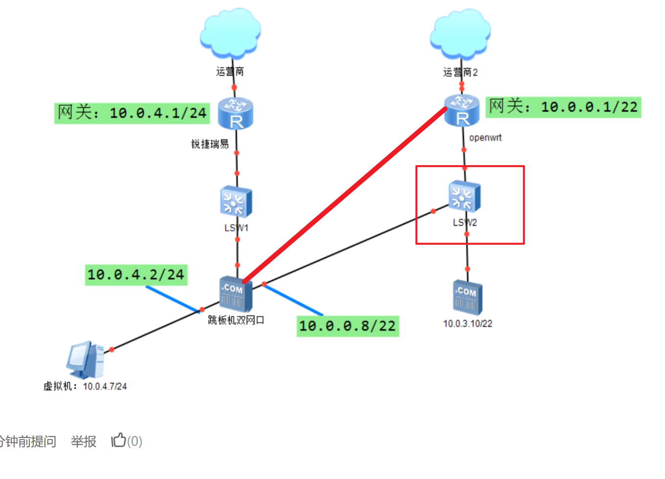

虚拟机配置了静态路由
openwrt配置了回程路由
问题:现在虚拟机可以ping通 10.0.0.8 和10.0.0.1  ,但是不能ping通其它服务器10.0.3.10/22

LSW2数据流会出问题吧,跳板机用另一个网段和openwrt互联看看
回复xiao小网工:
4.7访问3.10流量路径:4.7--4.2--3.10 3.10回包路径:3.10--0.1--0.8--4.7 流量路径应该是这样的,所以会有问题,试试3.10直接写明细路由4.7下一跳0.8看看

LSW1 和LSW2 都是傻瓜交换机,网关都在路由器上,跳板机现在可以访问右侧的所有设备,但是这个虚拟机和右侧不是同一网段,我在虚拟机上配置了静态路由,让它去往10.0.0.0/22 的数据走 10.0.4.2
xiao小网工 发表时间:2025-03-26
回复xiao小网工:
给个机会 发表时间:2025-03-26
服务器双网卡 需要写路由的
写路由了, 在虚拟机上写的, 回程路由在openwrt路由器上写的
xiao小网工 发表时间:2025-03-26 更多>>
你要有路由
