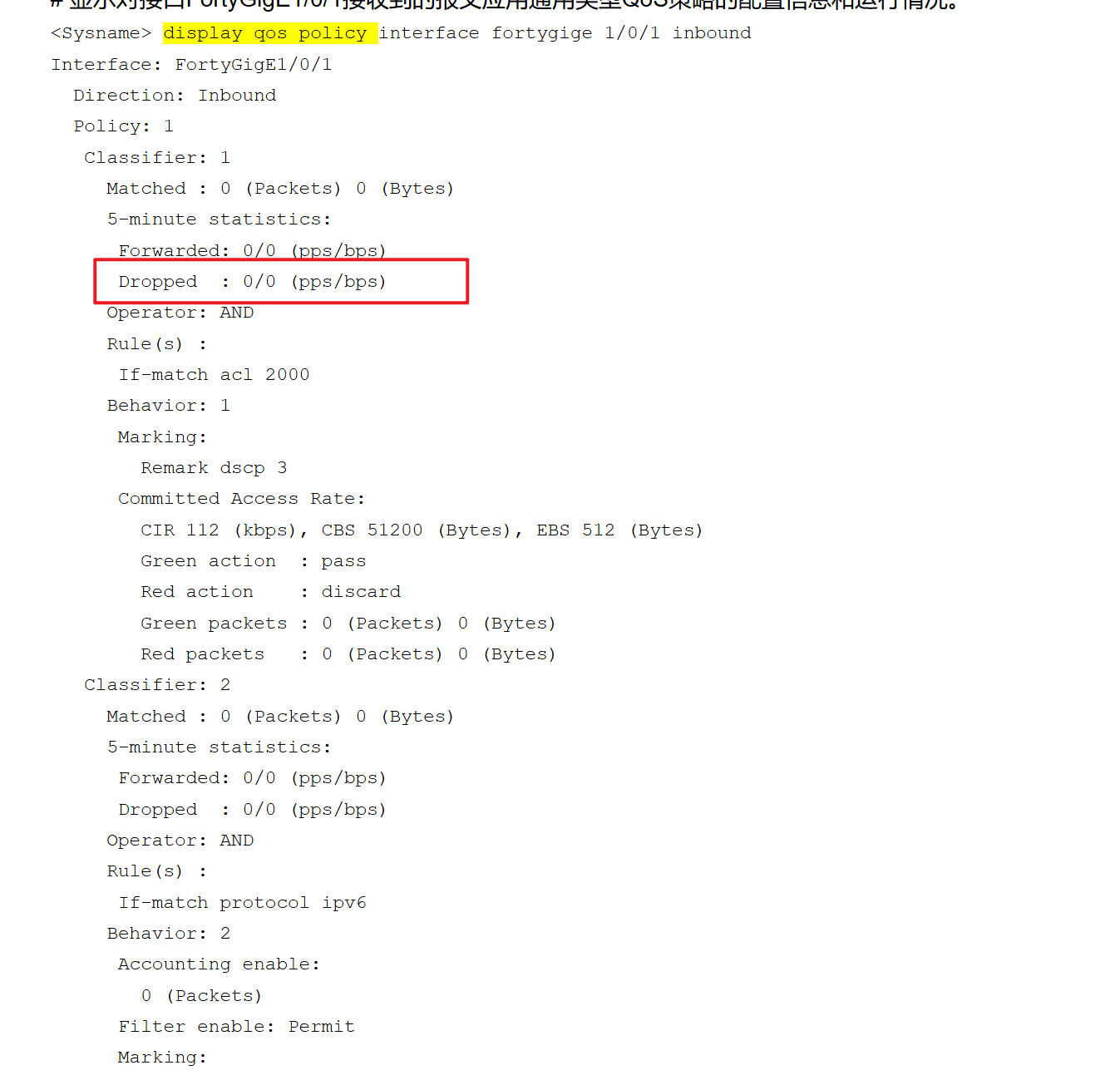

怎么查看有没有触发QOS限速丢包呢
2025-03-26提问
  • 0收藏,2140浏览
怎么查看有没有触发QOS限速丢包呢

【使用指导】
如果未指定accounting、remarking,则显示通用类型QoS策略的配置信息。
如果未指定显示方向,则同时显示出入两个方向QoS策略的配置信息和运行情况。
【举例】
# 显示对接口FortyGigE1/0/1接收到的报文应用通用类型QoS策略的配置信息和运行情况。
<Sysname> display qos policy interface fortygige 1/0/1 inbound
Interface: FortyGigE1/0/1
  Direction: Inbound
  Policy: 1
   Classifier: 1
     Matched : 0 (Packets) 0 (Bytes)
     5-minute statistics:
      Forwarded: 0/0 (pps/bps)
      Dropped  : 0/0 (pps/bps)
     Operator: AND
     Rule(s) :
      If-match acl 2000
     Behavior: 1
      Marking:
        Remark dscp 3
      Committed Access Rate:
        CIR 112 (kbps), CBS 51200 (Bytes), EBS 512 (Bytes)
        Green action  : pass
        Red action    : discard
        Green packets : 0 (Packets) 0 (Bytes)
        Red packets   : 0 (Packets) 0 (Bytes)
