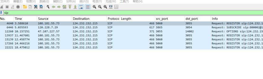

MSR 3600-xs 设备GE0网口进行抓包,不全
2025-03-26提问
  • 0收藏,1381浏览
只抓到了入口方向进来的包出去的包都没有看到。请问这是什么原因,我想抓所有的包怎么处理
入接口出接口做到一个镜像里抓
粉丝:45人 关注:1人
检查一下镜像端口的配置选择的是both吗?
