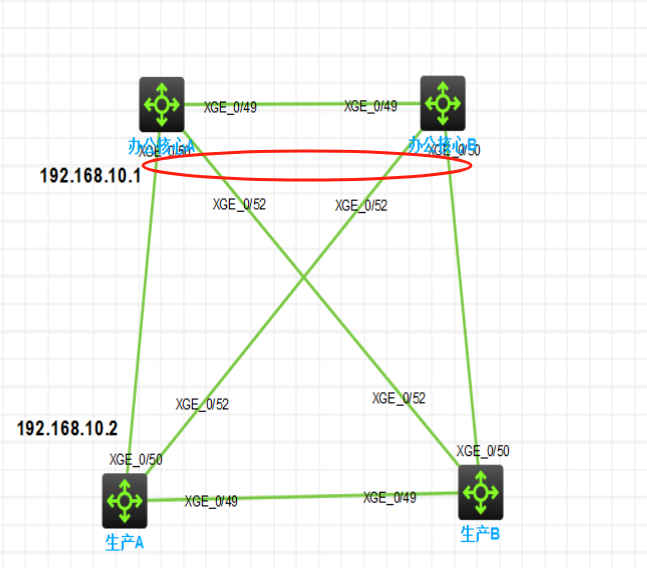

如图A三层接口设置IP10.1   A跟B是IRF A是主设备 A宕机了。B怎么通过10.1跟下面的通信 如图生A三层接口设置IP10.2   A跟B是IRF A是主设备 A宕机了。B怎么通过10.2跟下面的通信 核心上面用三层聚合把

看了一下你的图,意思有两个IRF组,一个是生产IRF,一个是办公IRF,这两个IRF之间互联的接线做二层聚合或者三层聚合都可以,如果是我来做,我会做二层聚合,因为可能有透传vlan的需求

如果你做二层链路聚合的话,聚合口打trunk还是划分VLAN (使用vlan的ip)

trunk

我现在是模拟现实的环境哈。我汇聚聚合口划分了VLAN,核心用的是三层路由汇聚口,这样子可以吗

可以的

一般IRF一台挂了,另外一台有冗余作用的,前提是互联设备都是双链路聚合分别到两台IRF设备

可以使用VRRP对接,扩大广播域,使防火墙和核心交换机在一个网段内
做聚合的时候把这四个端口一起捆绑,配置192.168.10.1

这是图
