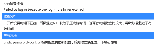

ssh登录出现Failed to log in because the login idle timer expired.这个问题,应该怎么解决呢,配置口可以登录
一开始设备时间不正确,后面通过NTP获取了正确的时间,这两者时间跨度比较大,导致账号超过了有效时间
解决方法
undo password-control 相关配置再重新配置,给账号重新配置一下密码即可
