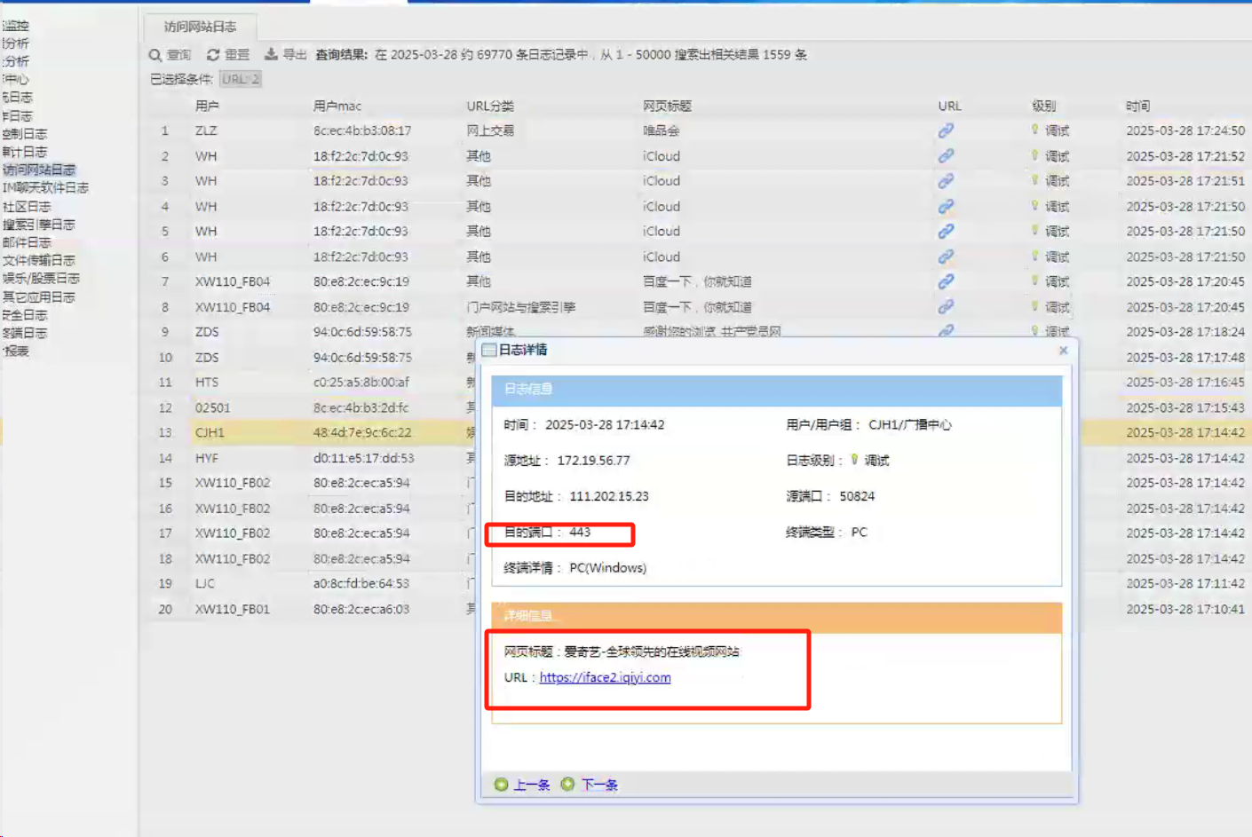

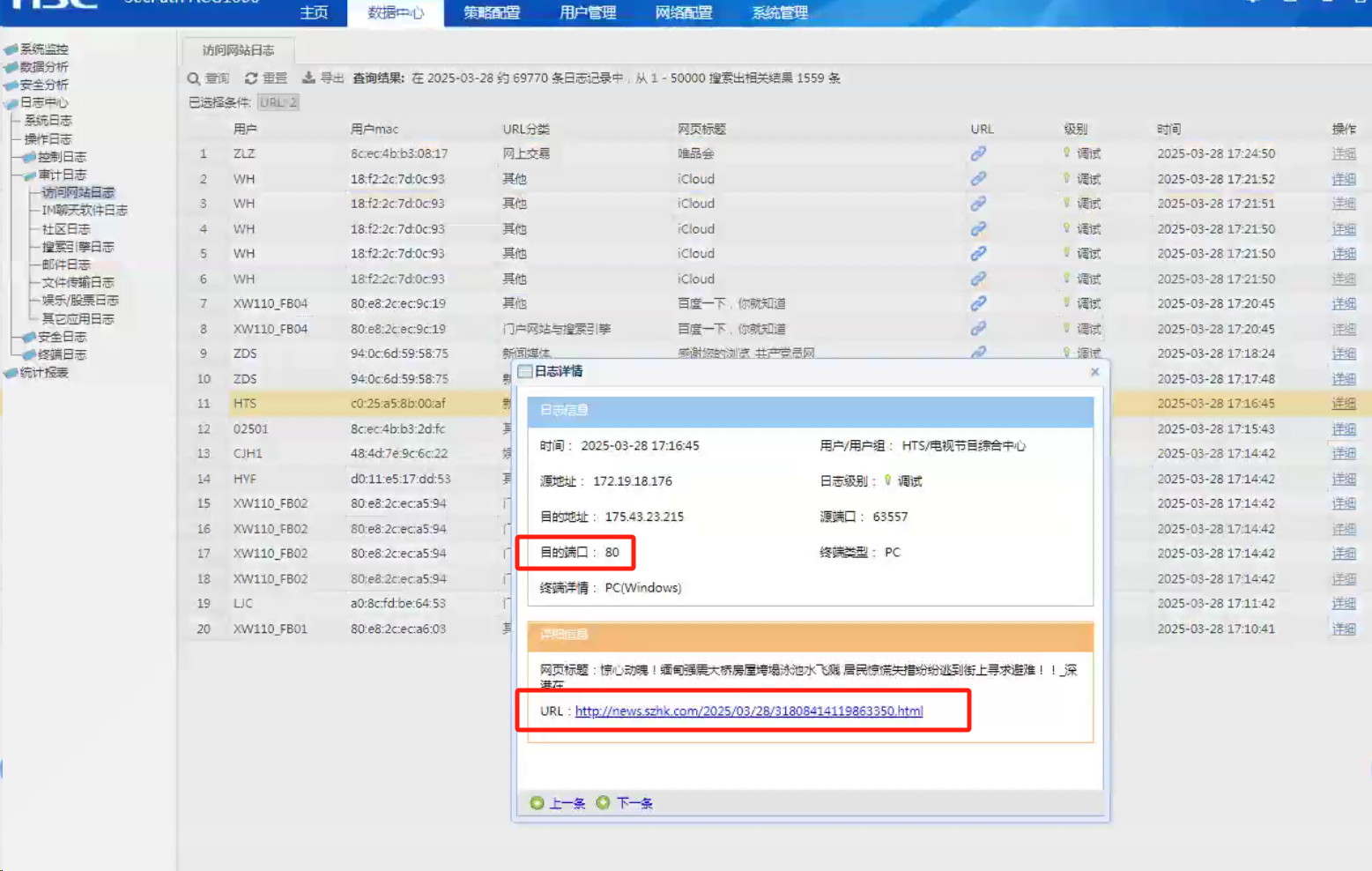

上网行为审计中记录的url地址都只有到二级域名,后面的详细页面url都没有记录吗?是什么问题 还是都这样?
zhiliao_e0Nubo 知了小白
就是url为https时就只有前面的域名部分,后面没有了,如果为http则会有完整的url,是不是ACG1000的配置问题 还是只能这样?

这是在访问网站日志下看的吗
zhiliao_sEUyB 发表时间:2025-03-28
回复zhiliao_sEUyB:
对的,你看看我下面的截图
