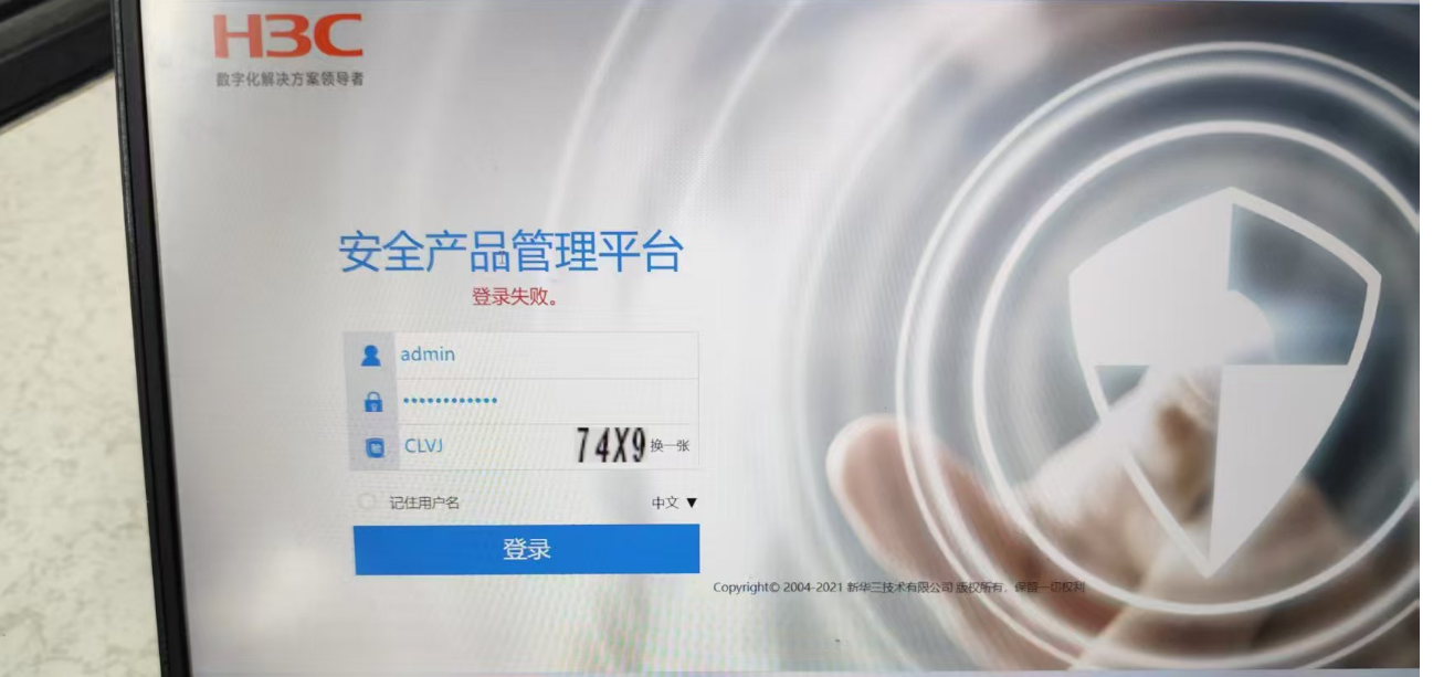

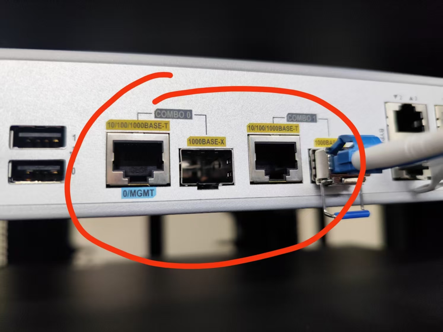

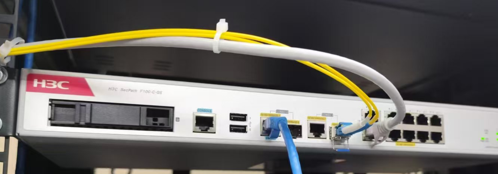

有台边界防火墙 H3C F100-C-G05( H3C-F100-C-G5)目前现在通过互联网Web界面无法登陆;同时通过网线连接设备的管理口(192.168.0.1),显示界面,密码也忘记了。目前设备在运行中。各位老师,请给出操作步骤,如何重置防火墙的Web登陆密码、管理口登陆密码。

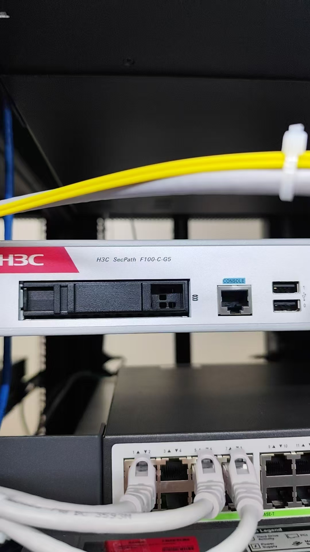

3.1 进入bootroom菜单清除Consle密码
通过conlse线和crt软件连接并登陆设备,然后把设备断电重启。控制台上会打印如下信息,当出现“press Ctrl+B”的时候快速按住“Ctrl+B” 进入botroom菜单
