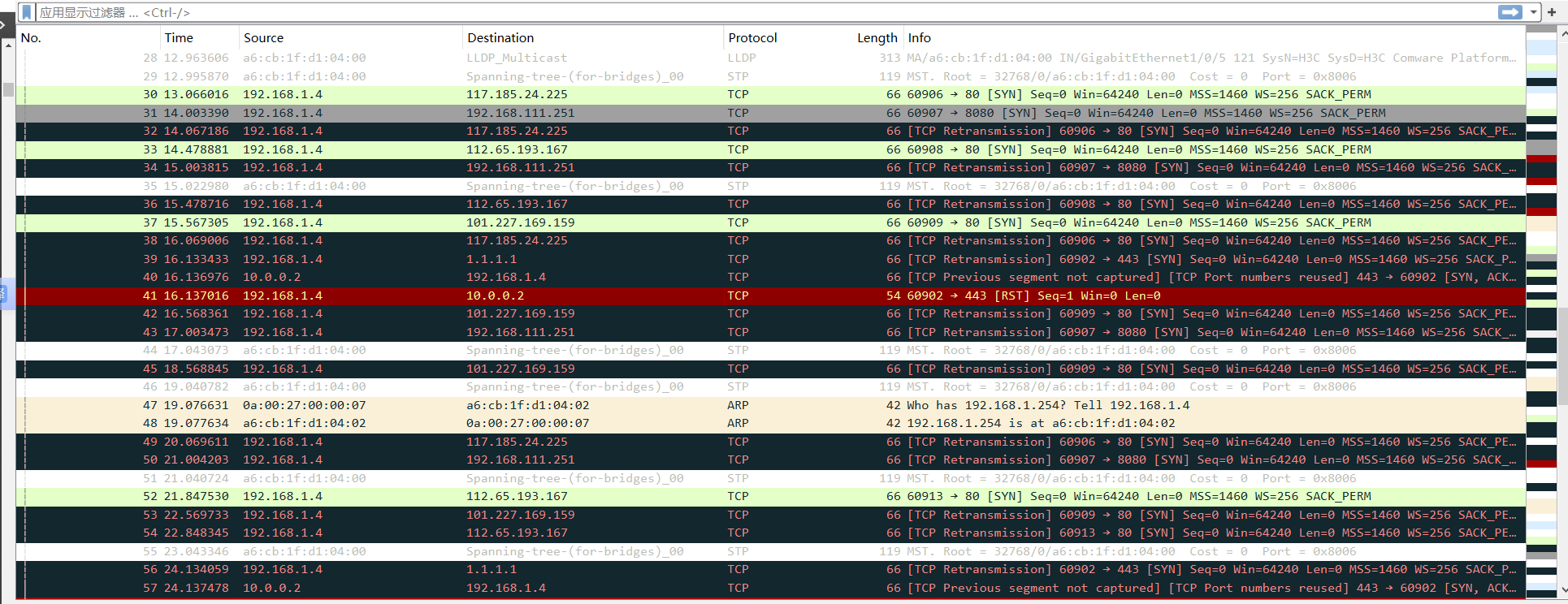

1.1.1.1是负载,10.0.0.2是服务器,192.168.1.4是本地PC,我用192.168.1.4去Telnet1.1.1.1 443端口进不去,实服务器,是服务组都起来了,怎么能排查一下

你这个到虚地址1.1.1.1都不通的吧,一直在TCP重传
