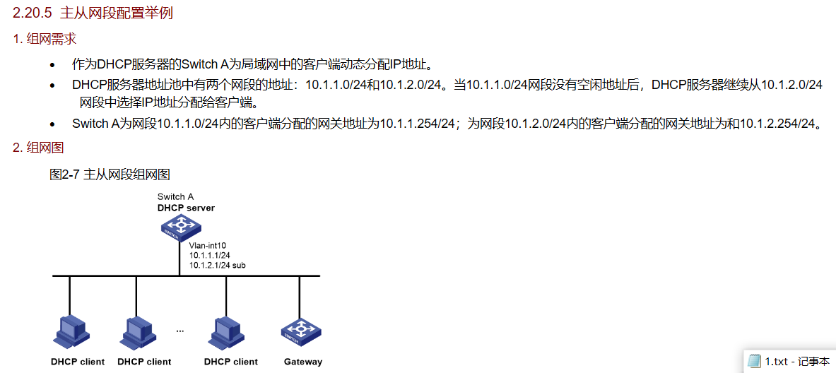

可以考虑从IP和从地址池,同vlan不同网段设置,终端也可以获取IP地址 ,手册有相关案例
2.20.5 主从网段配置举例
还可以通过vlan-group拓展网段
