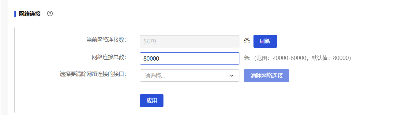

内网用的PPPOE拨号上网,连接多了以后就无法打开网页,在路由的web界面配置了会话限制没有生效,如何用命令配置

zhl188 七段
粉丝:2人 关注:3人
你说的会话连接数应该NAT,所以你只需要调整到最大即可。或者保持默认即可,默认就是最大。但是3640不用管这个配置。如果有影响建议你检查NAT配置
