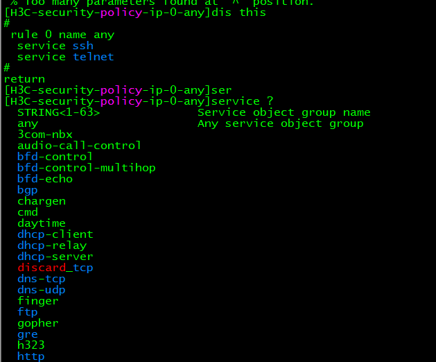

可以选择协议阻断啊

没有
防火墙的一般的协议就是协议默认端口
除非你有特征库是可以的
协议基于端口号的,端口号改了,基于协议限制意义不大
