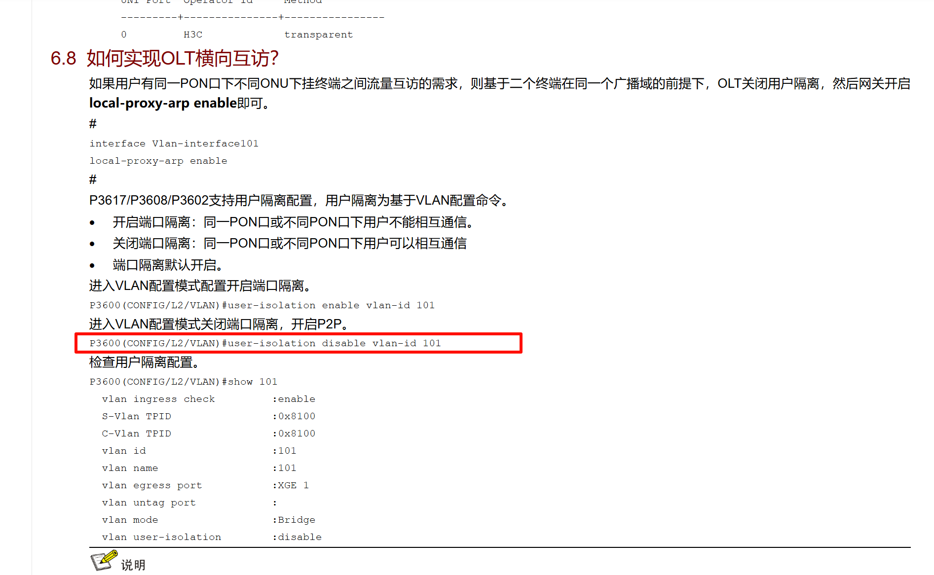

同一个onu接口下不能互通怎么处理呀
关闭端口隔离
在核心交换机上开启本地arp代理就行了
神烦烦烦烦烦烦烦烦烦烦卍 发表时间:2025-04-02 更多>>
现在关闭了端口隔离,不同pon口之间能互通,同一pon口不行
一季樱花落雨殇 发表时间:2025-04-02
在核心交换机上开启本地arp代理就行了
关闭一下二层隔离功能
在对应接口进行命令配置下发解除:
  interface onu interface-number
   undo onu port-isolate enable      --取消将ONU下的所有UNI端口加入隔离组
  对ONU进行配置下发解除端口隔离后,OLT重启不会影响UNI端口二层互通,ONU重启会再次通过OLT进行注册和配置下发。

同一个OLT接口下,不同ONU之间不能互通,如果要通,需要开启本地ARP代理
您好,参考一下这个  看看有没有这个命令  把它删除
