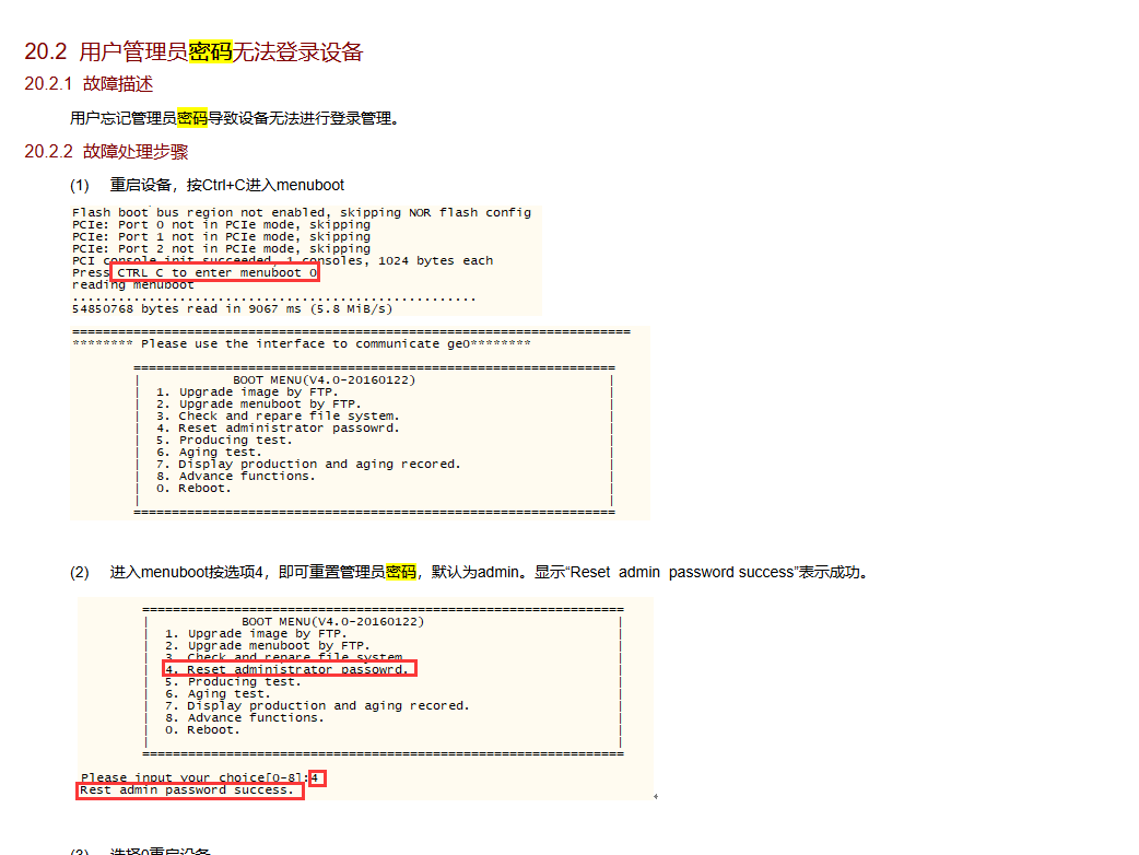

20.2  用户管理员密码无法登录设备
20.2.1  故障描述
用户忘记管理员密码导致设备无法进行登录管理。
20.2.2  故障处理步骤
(1)     重启设备,按Ctrl+C进入menuboot
(2)     进入menuboot按选项4,即可重置管理员密码,默认为admin。显示“Reset  admin  password success”表示成功。
(3)     选择0重启设备
(4)     重新使用admin登录即可。
