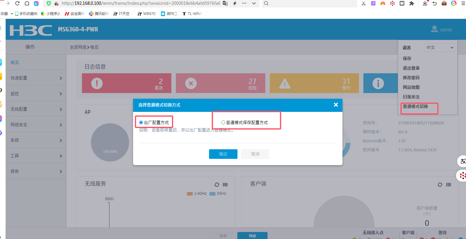

求救大佬,在咸鱼买了msg360-4-pwr不会设置,没想到这么复杂,连wan口设置都不知道在哪里设置,比家庭路由复杂一万倍。现在按了rest恢复了,登录了出厂默认地址192.168.0.100,现在ac  wan口网线接在家庭路由器lan口上,家庭路由网关也是192.168.0.1的了,也不知道还有原来卖家的配置在里面,现在电脑网口接在ac lan口上不了网
还有这里有个设换普通模式是什么用的?

切换简单模式(小贝)之后,简单明了多了,切换之后快速设置旁路模式,设置上联口wan口,插上ap,完事。那个专家模式太难了
qianxia 发表时间:2025-04-03 更多>>

回复qianxia:
这个没有那个选择的话你就升级一下软件版本,已经重置成功了
zhiliao_v6hOyc 发表时间:2025-04-03 更多>>

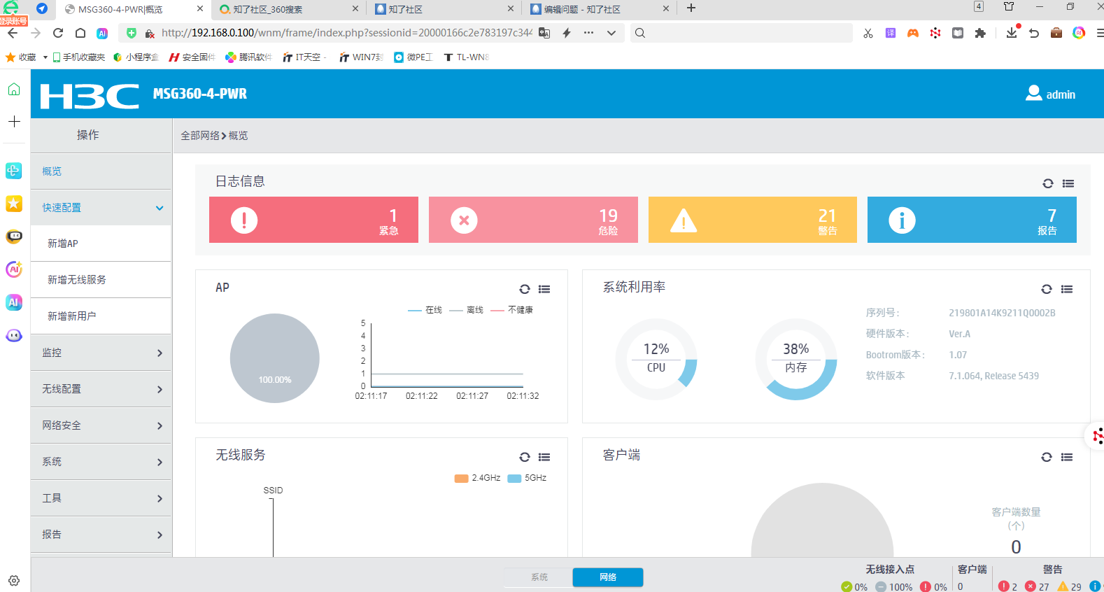

怎么恢复出厂设置?我长按了reset十来秒,然后再登录默认web地址192.168.0.100登录默认账号密码admin admin之后提示我修改密码,然后进到web界面,点击快速配置还是没有看到作为路由或者旁路模式的提示的
回复qianxia:
