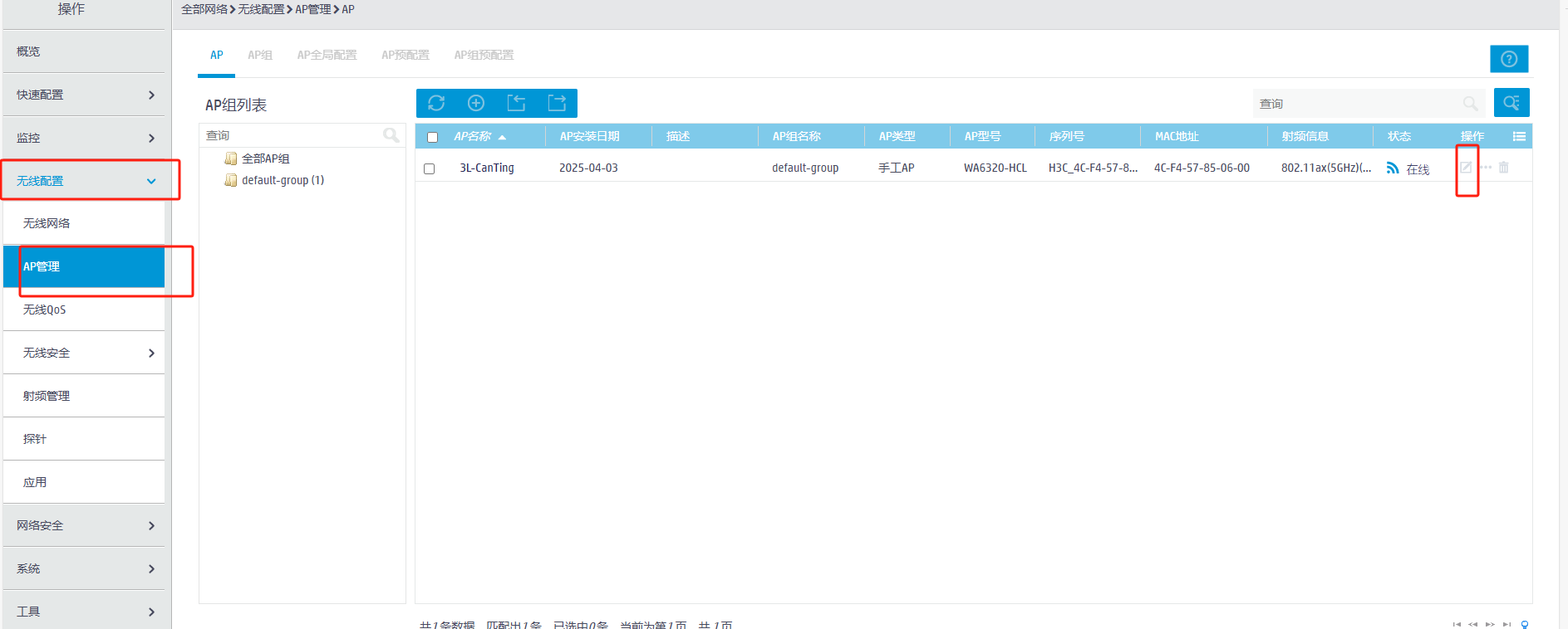

网页端看了在线,ip也能ping通,但是ap没有发射信号,之前正常用的突然就这样了

看下AP 射频情况

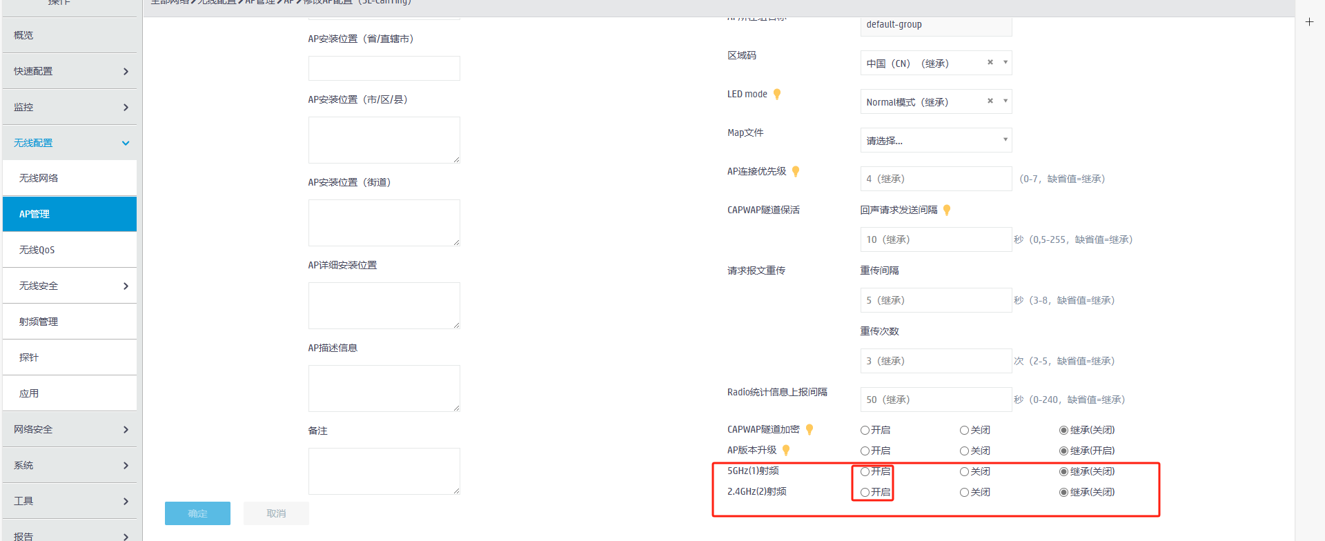

进到AC里面,找到你的那个AP。看看射频是不是开着呢
