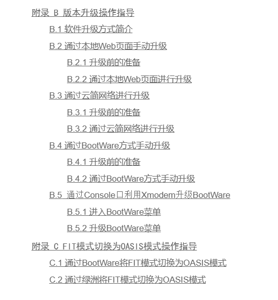

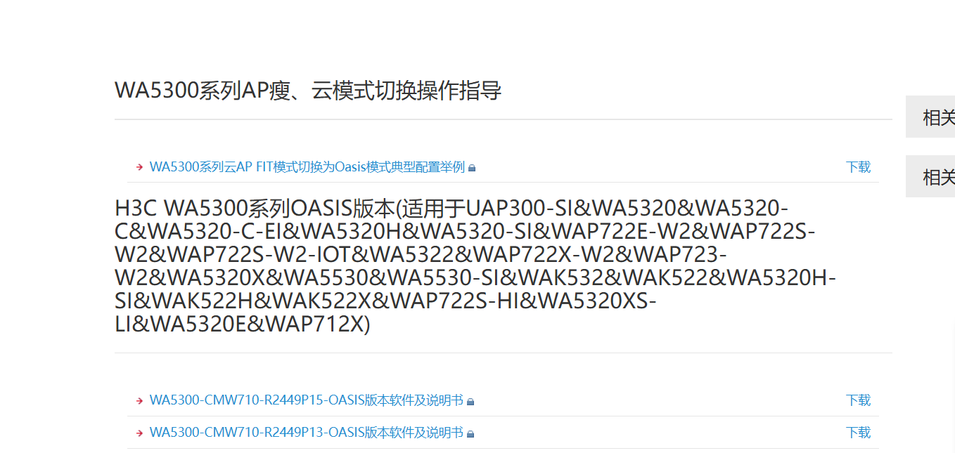

现在我最关心的是怎么样可以刷成胖AP 单独使用
https://www.h3c.com/cn/d_202207/1653025_30005_40.htm,看看这个
zhiliao_eE5Ptd 发表时间:2025-04-03 更多>>
