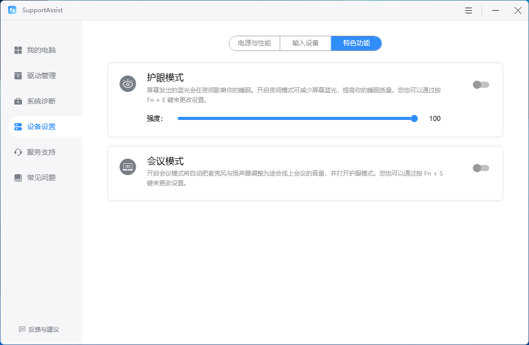

解决办法如下,
1、临时关闭: Fn + S
2、永久关闭:安装H3C笔记本的 SupportAsistant,打开如下标签页,关闭“护眼模式”、“会议模式”。
