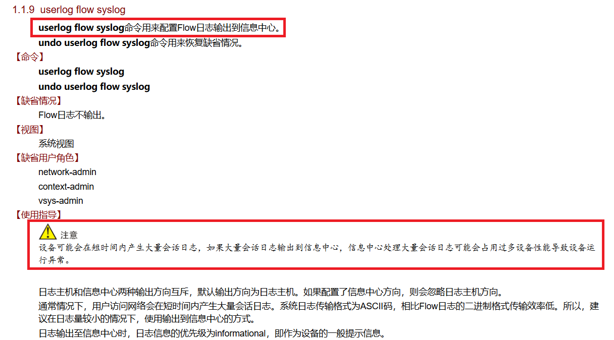

配置Flow日志输出到信息中心 userlog flow syslog 缺省情况下,Flow日志不输出
zhiliao_sEUyB 发表时间:2025-04-07

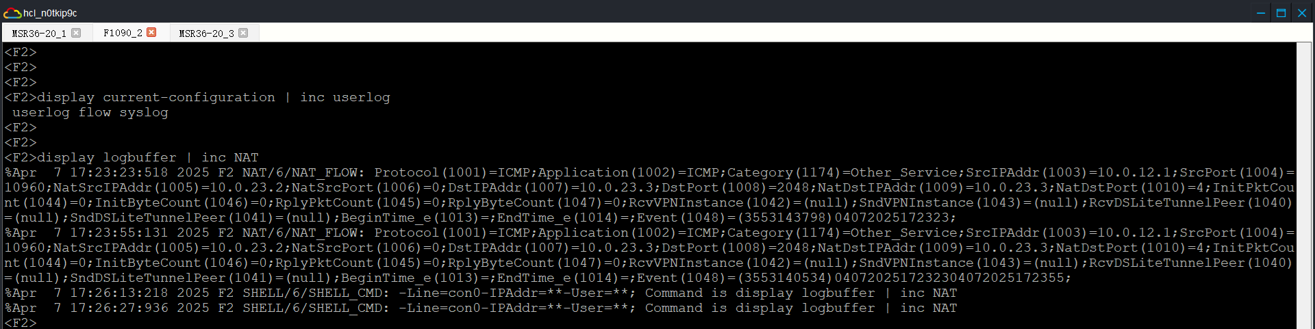

你应该少了一条命令:userlog flow syslog
个人不推荐这么配置,这样虽然能从logbuffer里查看flow日志,但是因为这类日志比较多,很容易把其他日志覆盖掉。
建议直接通过web网页查看(监控--流量类日志--NAT转换日志) 或 把这类日志输出到外部日志服务器。
