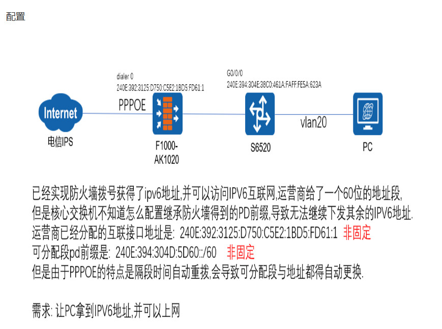

问题:由于运营商下发ipv6地址是动态的,当运营商ipv6前缀变化后,会导致核心交换机与路由器之前手动定义的ipv6互联地址和核心交换机业务网段的ipv6地址需要重新进行定义,针对这种情况该如何解决呢

已经划分过了,但由于运营商ipv6前缀更新,导致已经手动定义的ipv6地址段需要重新进行定义(更换前缀)
