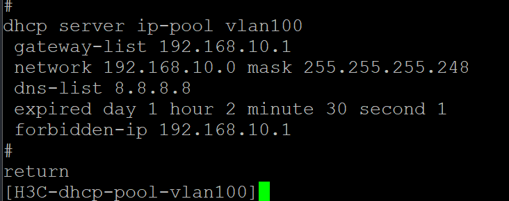

v7的dhcp中继有全局dhcp地址池的相关配置吗,类似v5的dhcp relay server-group即直接在全局视图下配置dhcp中继的服务器地址,不用挨个在三层接口下进行配置。
参考
1. 在系统视图下通过 dhcp server ip-pool pool-name 创建全局地址池。
2. 在地址池视图中,通过 remote-server 命令直接指定全局关联的DHCP服务器地址(可配置多个)。
3. 通过 gateway-list 指定客户端网段,地址池会自动关联到对应网段的接口,无需在三层接口下逐一配置DHCP服务器地址。
此方式替代了V5的 dhcp relay server-group 接口级配置,实现了全局地址池与服务器的绑定。

模拟器上试验了,不行啊,抓包都没有dhcp中继的报文
zhiliao_oLJCMm 发表时间:2025-04-07

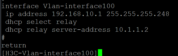

大佬,你这还是在接口视图下配置的啊
zhiliao_oLJCMm 发表时间:2025-04-07 更多>>
大佬,你这还是在接口视图下配置的啊
