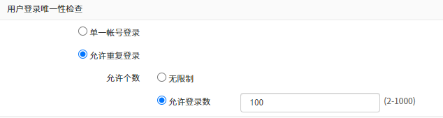

SecPath ACG1000中的用户账号如何设置最大在线终端数,默认最大是多少?
2025-04-07提问
  • 0收藏,1959浏览
粉丝:1人 关注:10人
是否有参考文档?谢谢
请问是否是以下这个参考https://www.h3c.com/cn/Service/Document_Software/Document_Center/IP_Security/ACG/H3C_SecPath_ACG1000/Quick_Starts/FAQ/H3C_SecPath_ACG1000_FAQ_R6614-5938/?CHID=1089380
"每用户终端个数限制"功能有哪些限制?
1、 该功能只针对认证过程发生在本地的本地用户生效。对于LDAP同步过来的用户,认证过程发生在LDAP服务器的场景,每用户终端个数限制功能不生效。
2、 对于用户终端个数限制,可以通过以下两种方式进行配置:
a)     用户配置:在用户配置界面,选择“高级配置”,配置“用户登录唯一性检查”。
b)     全局配置:“认证管理>认证方式>本地WEB认证”,配置“用户登录唯一性检查”。
3、用户配置的优先级大于全局配置的优先级。
4、修改用户配置会强制该用户下线;修改全局配置,不会强制所有用户下线。如果发生强制下线的情况,在上下线日志中会有记录。
默认不允许重复登录
如果选择了允许重复登录,默认是100个
这里

是的能看到默认多少吗
zhiliao_0hsURM 发表时间:2025-04-07
看答案
zhiliao_sEUyB 发表时间:2025-04-07

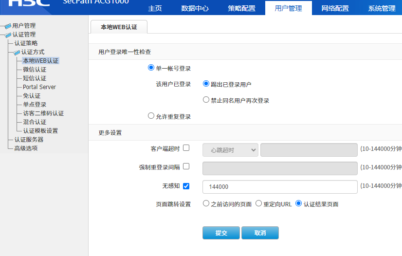

我的版本是i-Ware software,Version 1.10,Release 6611P21,没有看到高级配置按钮。麻烦帮忙看看
看图
回复zhiliao_sEUyB:
这个页面是有的,但这个是全局设置,针对所有账号;现在只有单个账号有这个需求,我看了ACG已升级到6616版本的站点是可以针对用户账号设置的,当前6611版本未找到,能否有其它配置解决呢,还是版本问题,必须升级才行呢?谢谢
zhiliao_0hsURM 发表时间:2025-04-08
升级下吧
zhiliao_sEUyB 发表时间:2025-04-08
