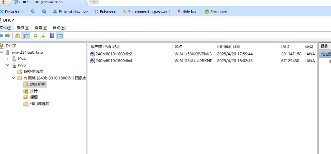

用SR8808接口DHCPv6中继,DHCPv6服务器地址为240B:8010:1800:7::2,用windows2016搭建DHCP服务器

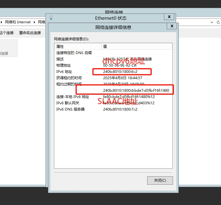

实际上windows终端总是会同时获取两个240B:8010:1800:6::的地址
无法关闭通过SLAAC获取的地址。
