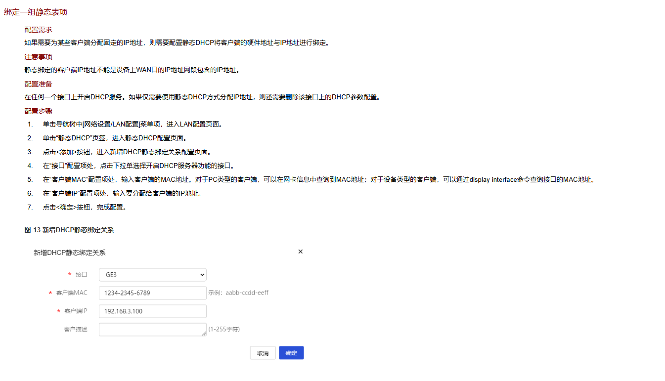

如果需要获取固定的ip  、需要配置的是dhcp 静态 绑定、而不是arp 绑定;
是两个概念和工能、
arp绑定、实现了arp的静态表项不老化;但是设备还是会自动学习arp 建立动态表项;这样就出现了相同的mac  对应不通的ip 、一个是你静态建立的,一个动态学习的;
dhcp需要配置静态下发
你应该做这个
