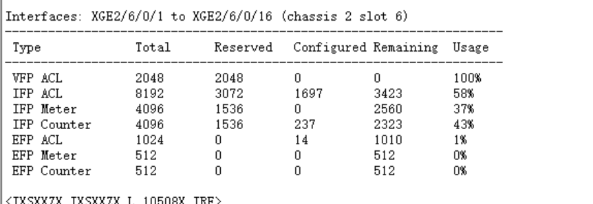

某块板卡的VFP ACL使用率100%是什么情况
2025-04-09提问
  • 0收藏,1546浏览
我这边是两台交换机IRF的,每个交换机4块板卡,1,2,3,6
今天巡检发现第二台交换机是6号板卡,竟然满载了。。。。。其余板卡都是50或者75。。。。。
但是这个2/6板卡就接了一个镜像口。。其余都是DOWN的。。。。
然后有全局引用QOS,里面引用了3个ACL。。。
不过试过ACL写策略是能生效的
一般是啥问题引起的呢?还是要问问400?

检查一下端口镜像及包过滤等配置
VFP全部预留了,4个slice全部使用完了。默认系统会使用2个,配置路由口系统会保留占用1个,路由口绑定vpn会保留占用1个
全部预留时,像remark qos-local-id规则,是下发在VFP,会有失败,像流统、包过滤、PBR是下发在IFP,不会有影响。
---------------Qacl Group UsedResc Info---------------
Acl Hw Resource: VFP, Pipe:0
  Pri  0, Group  7,usedEntries 1  ,mode Single, physlice 0/
    acl type                             usedEntries[1]
    [435]ROUTE IIF                             1                                                           ===用来处理绑定vpn的路由口报文。单板的路由口、路由聚合口绑定vpn时候下发
  Pri  1, Group  4,usedEntries 2  ,mode Single, physlice 1/
    acl type                             usedEntries[2]
    [117]VFP HIGH                              2                                                           ===配置路由口后下发,匹配组播报文进行处理。产品内部处理需要。
  Pri  2, Group  3,usedEntries 18 ,mode Single, physlice 2/
    acl type                             usedEntries[18]
    [113]Pdt VFP FirstNh2Classid               18
  Pri  3, Group  2,usedEntries 2  ,mode Single, physlice 3/
    [97 ]STMVLAN_PERMIT                        2
和交换机ACL没关系,IFP和EPF是ACL资源信息,这个案例就是10500交换机的https://zhiliao.h3c.com/Theme/details/213476
zhiliao_v6hOyc 发表时间:2025-04-09
资源不足了
