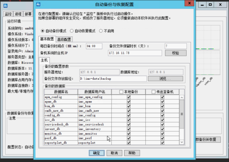

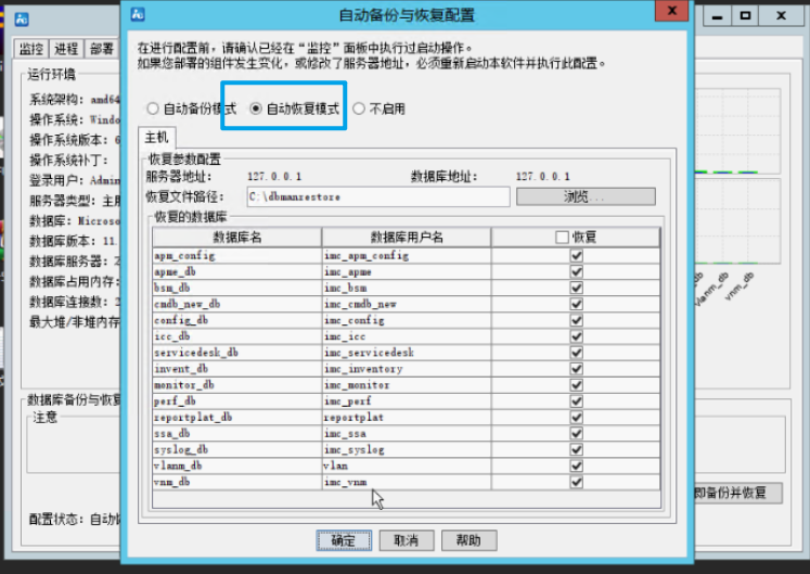

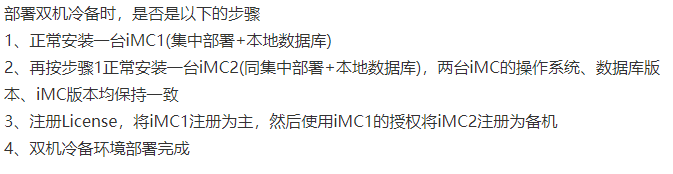

IMC1与IMC2同网段,IMC1向IMC2定时备份,IMC2定时恢复IMC1备份过来的数据,如果是虚拟化部署环境,不支持IMC1克隆IMC2哈,手工一台一台安装,可以的话,最好两个人同时进行部署
仔细看步骤,双机冷备是每台都需要部署同样的操作系统与本地数据库,IMC2是在IMC1故障后,可以保存IMC1数据与接替IMC1的工作,如果有EIA的话,在NAS设备上还要配置对应IMC2的备用radius服务器

大哥所有的组件和数据库都安装在iMC1上,那IMC2这样的话只起到备份的作用吗?
zhiliao_tM5vwq 发表时间:2025-04-11
