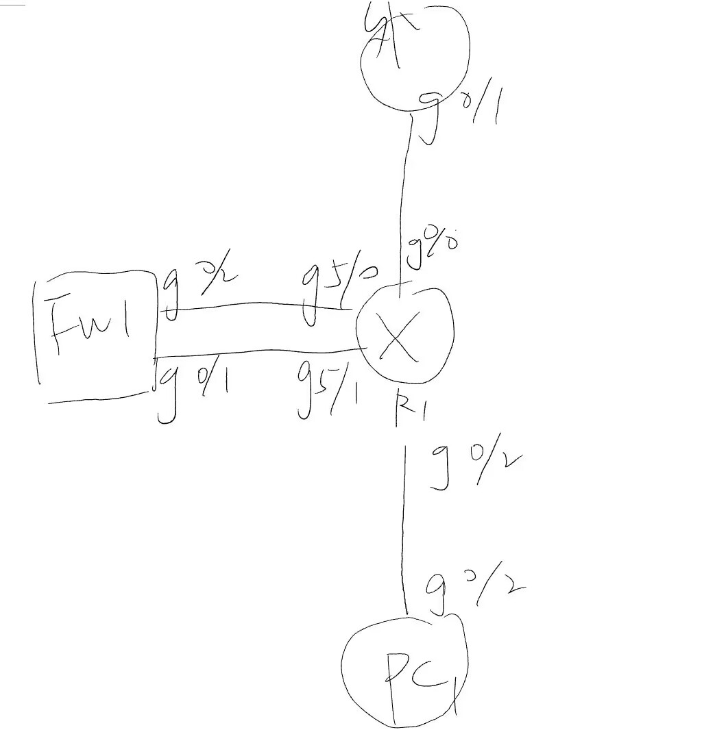

防火墙旁挂,策略路由,NQA
  • 0收藏,2199浏览
防火墙旁挂在路由器上,如何使得PC1的路由到外网,先选择走R1-FW1-外网(经过路由器的g0/2,g5/1,防火墙的g0/1,g0/2,路由器的g5/0,g0/0,再到外网);若FW1与路由器之间的线路有问题,再选择直接由PC1-R1-外网。
类似,从外网来的路由,如何先走R1-FW1-PC1,若FW1与路由器之间的线路有问题,再选择直接由外网-R1-PC1。
有没有大佬能详细讲解一下啊?有没有可以参考的案例啊?

可以,三层的话可以通过路由或者vrf实现
粉丝:9人 关注:6人
正常配置路由以及ip
在路由器的上下行口配置策略路由,参考:
policy-based-route 1 permit node 1
 if-match acl 3001
 apply next-hop 192.168.30.1
policy-based-route 2 permit node 1
 if-match acl 3002
 apply next-hop 192.168.20.1
可以在R1的0/0和0/2口做策略路由引流到防火墙,这两个策略路由结合track nqa探测防火墙,不通时挂掉策略路由,走默认路由正常上网
是做两个不同的策略路由分别结合两个track nqa,分别在R1的0/0和0/2吗
zhiliao_uOOalp 发表时间:2025-04-10 更多>>
