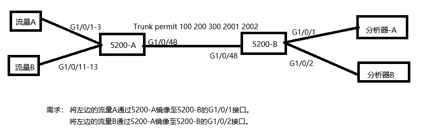

交换机远程二层镜像配置

可以的
配置两个远程镜像VLAN

回复zhiliao_18364:
透传vlan过去呀
zhiliao_v6hOyc 发表时间:2025-04-11 更多>>
G1/0/48 配置不了两个egress-port 接口
zhiliao_18364 发表时间:2025-04-11
回复zhiliao_18364:
透传vlan过去呀
