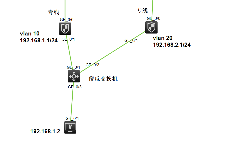

现象是当交换机同时连接两个防火墙时,终端访问不了网关,防火墙本身也访问不了外网了,交换机断开连接就能访问外网,这种是什么情况

防火墙都没有配置的= =,安全策略全放通的,
zhiliao_eE5Ptd 发表时间:2025-04-11
不是配置问题,单独一台防火墙业务都正常,但是一串联就卡死了一样
不是配置问题就是设备坏了
zhiliao_sEUyB 发表时间:2025-04-11
粉丝:6人 关注:1人
这是拓扑
粉丝:45人 关注:1人
查看一下防火墙和交换机的日志,肯定配置有问题或者环路
