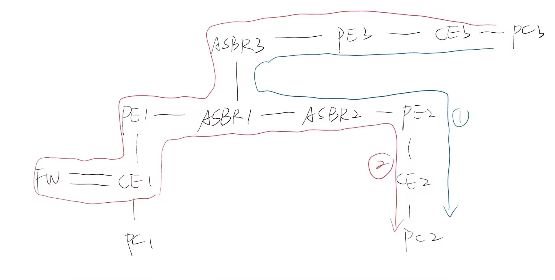

ASBR1 分别和 ASBR2、ASBR3做了option-B。
从 PC3 ping PC2,目前走的是蓝色的路线,怎样能变成红色的路线?
并且从 PC2 ping PC3,怎样能反走红色的路线?
有没有大佬能给一点具体的说明,比如在哪边的接口写什么

我觉得这个不动PE和ASBR,直接从CE侧动手应该会简单一些。
比如用GER隧道应该可以实现。就是让报文先做GRE封装,再压入MPLS标签。
给CE1、CE2、CE3分别创建一个loopback接口,比如分别是1.1.1.1、2.2.2.2、3.3.3.3。
把这三个地址当做私网的主机路由分别发布给各自的PE,保证何以互通。
在CE1和CE2之间创建GRE隧道tunnel 12,源是1.1.1.1,目的地址2.2.2.2。
同理,在CE1和CE3之间创建GRE隧道tunnel 13。
在CE3上写静态路由,指定去PC2的流量走tunnel 13,这样流量会先到达CE1。(指定一下静态路由的优先级,保证他比原来的路由高,后面的配置同理。)
在CE1上对tunnel 13调用相关的策略路由或使用其他引流手段,把流量引向防火墙。
等流量从防火墙上发回CE1后,匹配一条去PC2的静态路由,指向tunnel 12,把流量转发给CE2,并正常到达PC 2。
回向流量的配置同理。

差不多是可以的,如果再这个基础上考虑安全性,给GRE隧道做IPSec,那引流的策略路由应该匹配加密后的路由吗
zhiliao_uOOalp 发表时间:2025-04-14
我的判断是要看具体配置。如果CE1只是通过GRE隧道中转CE3和CE2发过来的ipsec封装过的报文(自身不配置ipsec),那么引流时应该匹配ipsec封装后的报文;但如果CE1是把CE3发过来的报文ipsec解封装后引流到防火墙上,然后把回来的报文重新做ipsec封装以后再发给CE2的,那么策略路由应该要匹配原始报文(PC刚发出来的报文,未进行GRE、IPSEC、MPLS封装的最初的报文)。
奇怪的流量 发表时间:2025-04-14
如果是要实现(CE1是把CE3发过来的报文ipsec解封装后引流到防火墙上,然后把回来的报文重新做ipsec封装以后再发给CE2的,那么策略路由应该要匹配原始报文)这种,是应该CE1分别和CE2、CE3做IPSec吗?如果是,IPSec匹配的感兴趣流的是gre隧道的源和目的IP吗?然后再在CE1上对原始报文进行策略路由引流?
恭喜你,都学会抢答啦。
可是这样做的ike sa 为空
然后如果CE2和CE3那里的IPSec感兴趣流写了原始报文,但是CE1该写什么感兴趣流呢
不会啊,检查一下配置,抓包看看,debug看看。
如果IPSec的感兴趣流写的是gre隧道的源和目的IP,好像根本匹配不上
如果觉得封装多层比较晕的话,可以先不用gre,就做ipsec(把用纯gre做的那些配置全改成ipsec),ipsec本身也具备做vpn的能力,两个愿望一次满足,所有acl全都匹配原始报文,简单粗暴。
在CE1和PE1之间又添了一条线路,然后实现了
感谢您的帮助!!!

这个估计不好满足,不过可以让PC3访问PC-2的流量走PE3-PE1-PE2。但是要流量走CE1-在过一遍防火墙有点难
其实就是控制控制RT值,你可以参考下MPLS-vpn中Hub and Spoke场景,让PE1收到PE2和PE3的路由,PE2和PE3之间不学习彼此路由。
牛马网工当牛马 发表时间:2025-04-12 更多>>
那如果让PC3访问PC2的流量走PE3-PE1-PE2,具体怎么做呢
zhiliao_uOOalp 发表时间:2025-04-12

ASBR1 \PE1\CE1\FW 做策略路由,接口就是你红色的流量接口。
好像实现不了的

这个应该做不了,option-B依靠3层标签转发,PE1无法解掉3层标签
